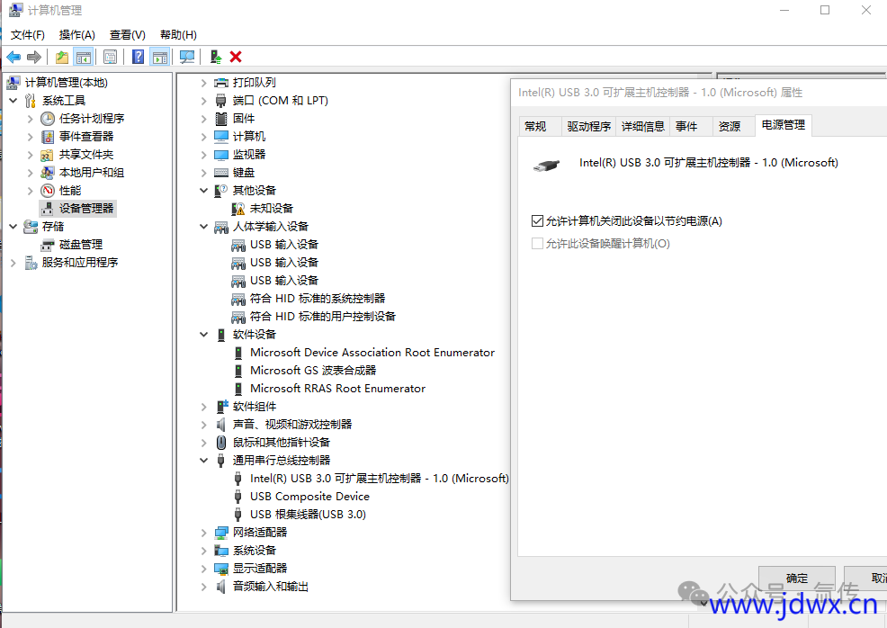

  要解决电脑休眠后被其他设备唤醒的问题,‌可以通过以下步骤进行排查和设置:‌
  • 使用命令提示符查看唤醒设备:‌
    • 首先,‌可以通过以管理员身份运行命令提示符,‌并输入powercfg -devicequery wake_armed来查看当前具备唤醒电脑功能的所有硬件设备。‌
    • 接着,‌使用powercfg -lastwake命令查看上次睡眠唤醒系统的信息,‌这有助于确定是哪个设备最后唤醒了电脑。‌
    • 通过这些信息,‌可以在设备管理器中禁止特定设备的唤醒功能。‌
  • 在设备管理器中禁用唤醒功能:‌
    • 进入设备管理器(‌可以通过鼠标右键点击“此电脑”或“计算机”后选择“属性”,‌然后在弹出界面点击左上角的“设备管理器”进入)‌。‌
    • 展开“网络适配器”左侧箭头,‌对每个适配器右键点击属性,‌然后在电源管理选项卡中去掉“允许此设备唤醒计算机”的勾选。‌
    • 同样地,‌对于其他可能唤醒设备的类别(‌如“设备”)‌,‌也需要进行类似的设置。‌
  • 修改电源选项设置:‌
    • 在电源选项中,‌选择“更改当前不可用的设置”,‌并取消勾选“启用快速启动”。‌
    • 对于键盘和鼠标等输入设备,‌可以在设备管理器中找到它们,‌然后在属性中的电源管理选项卡下,‌去掉“允许此设备唤醒电脑”的勾选。‌
  • 检查计划任务和系统服务:‌
    • 使用Windows PowerShell检查计划任务中是否有设置在特定条件下唤醒电脑的服务。‌
    • 通过输入Get-ScheduledTask | where {$_.settings.waketorun}命令,‌查看哪些软件或服务处于可能唤醒电脑的状态。‌
    • 在控制面板的管理工具中找到计划任务和服务,‌关闭不需要的唤醒服务。‌
  通过上述步骤,‌可以有效地排查和解决电脑在休眠状态下被其他设备唤醒的问题
