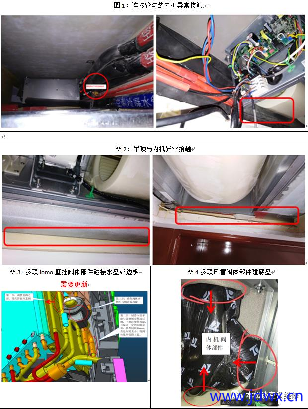

三、处理方法1、问题类型Ⅰ处理1)确认冷媒量:系统缺冷媒很可能导致系统出现液流声或气流声,一般来说合适的冷媒量可以解决这个问题,若是冷媒量不缺仍然出现噪音,则可适当多加冷媒(10%以内),也可对噪音一定程度上的改善。确认方法见后续《冷媒量确认方法》。2)硬接触噪音的排查(针对制冷、制热):冷媒在连接管内流动都是会产生噪音的,正常的系统这个声音很小,一般也听不到,但是碰到外壳等位置会放大声音。排查方法见后续《接触排查方法》。3)系统目标过冷度设置(针对制冷):制冷模式下液流噪音的产生主要是汽液混合态冷媒经过电子膨胀阀节流产生,对于 star、智睿这类具有过冷器的机组可以通过设定更高的目标过冷度使得达到电子膨胀阀处的冷媒为纯态冷媒,以达到降低节流噪音的目的。具体设置方法可参考:[color=var(--weui-LINK)]格力智睿二代如何设置过冷度降低液流声?4)若是外机制热时出现气流/液流噪音,可联系总部技术工程师指导处理。5)经过上述处理,在制冷模式下,噪音仍然无法解决,可以尝试更换电子膨胀阀。2、问题类型Ⅱ处理

2)硬接触检查

2)硬接触检查

6、接触排查方法接触的排查方法主要通过手握紧、抬起连接管、电子膨胀阀部件等看噪音是否减小进行排查。如下为较常见的情况供参考:
