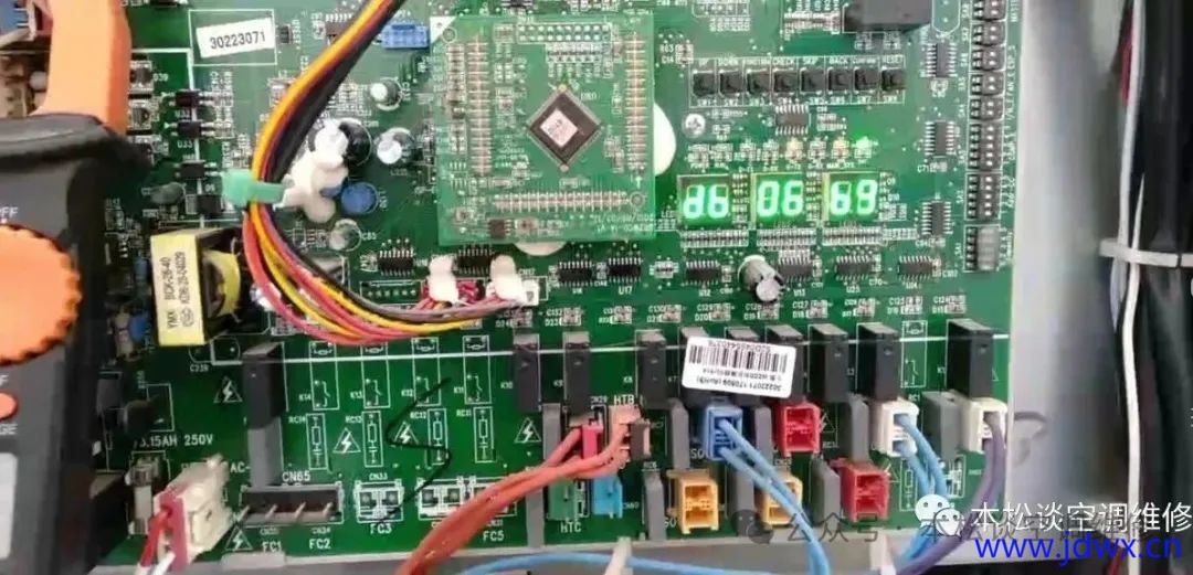

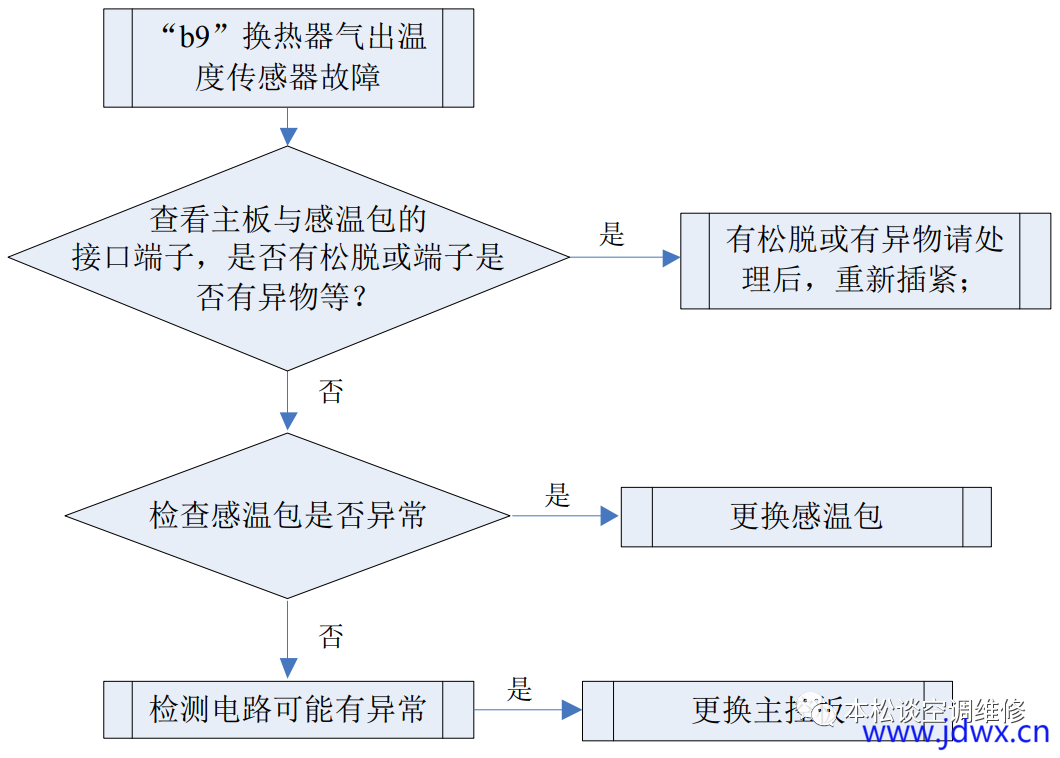

格力五六代多联机报“b9”代码是换热器 气出温度传感器故障 故障显示:室外机主板、室内机线控器、室内机接收灯板显示b9故障判断条件和方法:通过感温包检测电路采样感温包的AD值(直流电压0-5V),判断AD值的范围;连续30秒的时间采样AD值超出范围的上限和下限,报故障。 可能原因: ①换热器气出温度传感器与主板接口端子接触不良②换热器 气出温度传感器异常
③外机主板传感器检测电路异常故障判断条件和排查方法1、第一步确认主板与传感器器接口端子是否有松动或者端子是否有异物-->有松脱或有异物请处理后,重新插紧。
2、第二步确认传感器是否有异常-->拔下主板上的换热器气出温度传感器,使用万用表测试换热器气出温度传感器端子之间是否有短路或者开路,如果有短路或者开路现象则需更换换热器气出温度传感器。3、第三步确认传感器检测电路是否有异常-->拔下主板上的换热器气出温度传感器,使用万用表测试换热器气出温度传感器端子两针之间是否有短路,如果有短路现象则需更换主板。
4、第四步确认主板是否有异常
-->若以上检测都无异常,则主板可能存在异常,直接更换主板。
