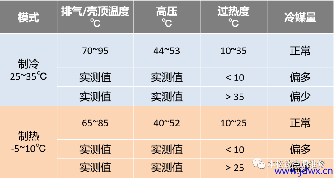

夏季室外环境温度在25-35℃时,各项数据正常范围:
制冷正常排气管或壳顶温度在70~90 ℃之间,且比系统高压对应的饱和温度高10℃以上;超过85℃,就要重点观察,有可能是缺冷媒。
系统正常的高压值在44℃~53℃。根据环境温度的变化和系统运行容量的变化,系统高压值要比环境温度高10℃~40℃,而且环境温度越高,两者间的温差越小;
制冷系统低压对应的饱和温度在0~8℃之间;压力表检测压力在7.04-9.3kgf/cm²,低压对应的饱和温度在 0℃以下,就是回气温度偏低,有缺冷媒的可能。多台内机同时开启,刚开机的几分钟低压有可能会低到-20℃以下,这是正常的过程,20分钟后低压压力会有回升。 所以提醒你,一定不能拿刚开机数据做参考。

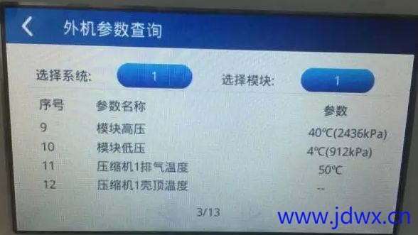

下图为口袋精灵检测制冷运行排气过热度过高数据,低压偏低
排气过热度(排气温度-高压)10~35℃之间,超过35℃就是缺冷媒的表现,但也不是一定缺,要看动态数据,是不是过几分钟又好了。

下图的排气过热度是50-40=10℃,这个数据就是故障设备上采集的。

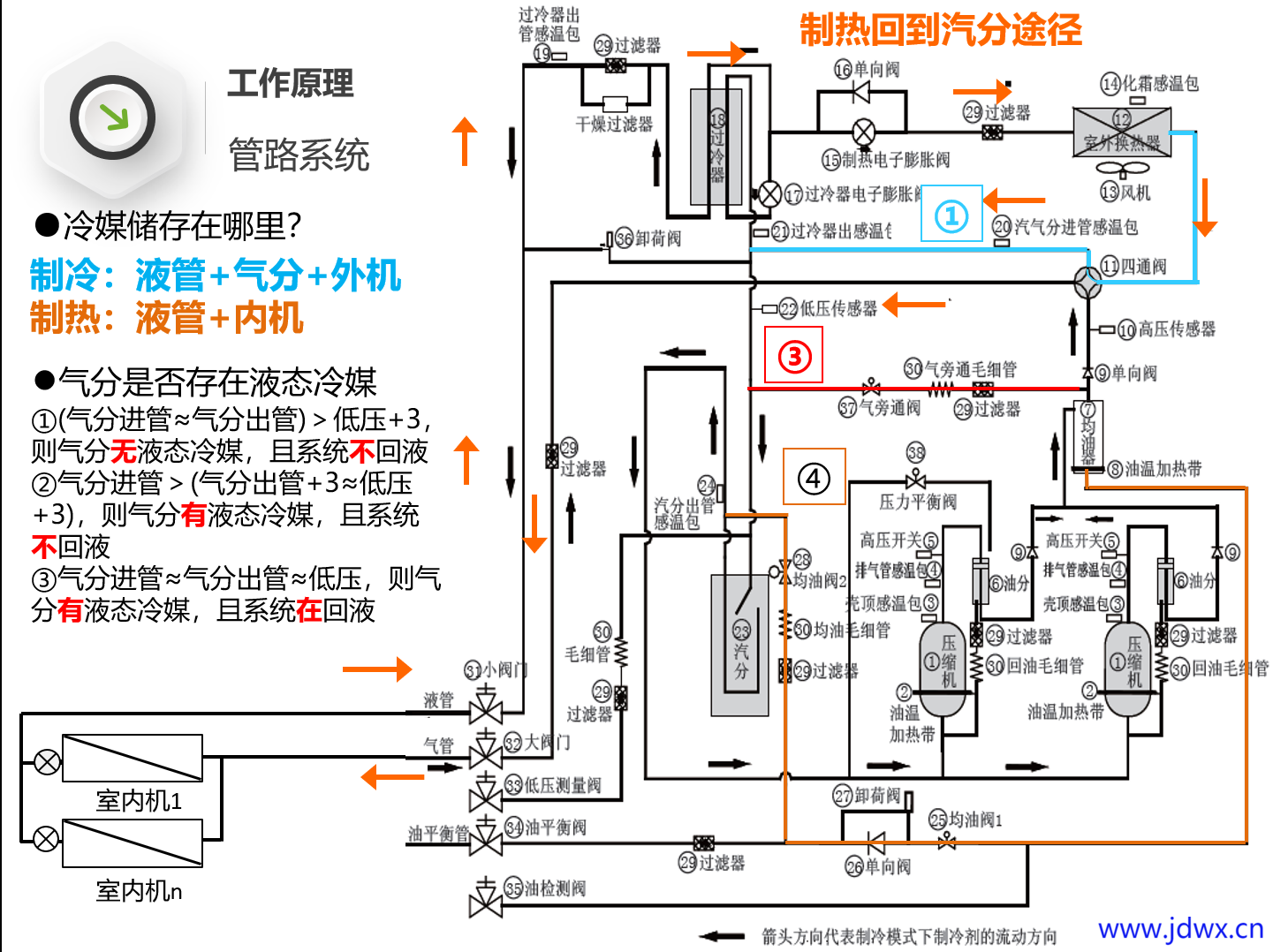

冷媒偏少是什么样的数据呢?
1.冷媒(制冷剂)缺了,排气温度会上升,
2.冷媒缺的多会报E4故障,压缩机排气温度达到118℃以上,缺冷媒严重缺会报E3,F1、JA、U4故障,格力新款多联机F1故障如何快速解决?格力多联机显示JA JR代码如何快速解决?(视频)格力五六代多联机E4故障如何快速解决?格力GMV6系列U4故障如何快速解决?

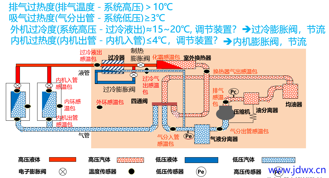

3.排气温度超过85℃以上,低压偏低,压缩机吸气过热度(汽分进口温度-低压对应饱和温度)大于5℃,正常的吸气过热度是1-4℃。
4.参考环境温度,冬天制热室外环温-9℃,就是当时正常低压饱和温度,环境温度和低压对应饱和温度差大于9℃,排气过热度(排气温度-高压)>25℃,一定是缺冷媒了。
上面图中的排气过热度是41℃,超过了35℃,说明冷媒不够或者系统有堵。

最后这个是运行范围表送给你,记得转发,方便下次查找
