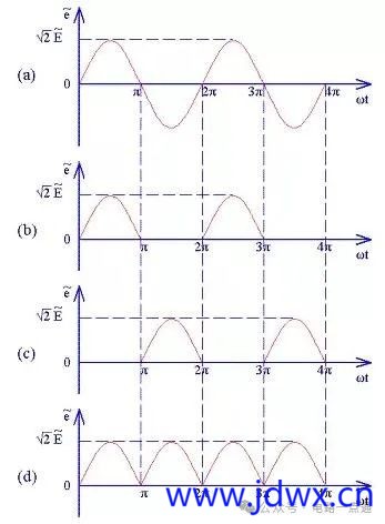

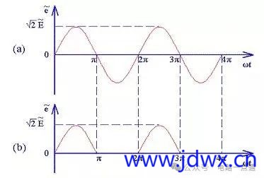

  1.半波整流电路  半波整流电路见图1。其中B1是电源变压器,D1是整流二极管,R1是负载。B1次级是一个方向和大小随时间变化的正弦波电压,波形如图2(a)所示。0~π期间是这个电压的正半周,这时B1次级上端为正下端为负,二极管D1正向导通,电源电压加到负载R1上,负载R1中有电流通过;π~2π期间是这个电压的负半周,这时B1次级上端为负下端为正,二极管D1反向截止,没有电压加到负载R1上,负载R1中没有电流通过。在 2π~3π、3π~4π等后续周期中重复上述过程,这样电源负半周的波形被“削”掉,得到一个单一方向的电压,波形如图2(b)所示。由于这样得到的电压波形大小还是随时间变化,被称为脉动直流。
72afb616450c64261ffacabac6fba226.jpg   图1 半波整流电路图
ecfa921a72bc4b08dbacb9836ce9db3e.jpg   图2 半波整流波形图  设B1次级电压为E,理想状态下负载R1两端的电压可用下面的公式求出:

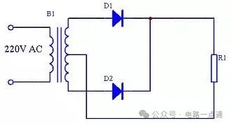

1fb7feb510f665351b5dce8d59914e96.jpg   由于半波整流电路只利用电源的正半周,电源的利用效率非常低,所以半波整流电路仅在高电压、小电流等少数情况下使用,一般电源电路中很少使用。  2.全波整流电路  由于半波整流电路的效率较低,于是人们很自然的想到将电源的负半周也利用起来,这样就有了全波整流电路。全波整流电路图见图3。相对半波整流电路,全波整流电路多用了一个整流二极管D2,变压器B1的次级也增加了一个中心抽头。这个电路实质上是将两个半波整流电路组合到一起。在0~π期间B1次级上端为正下端为负,D1正向导通,电源电压加到R1上,R1两端的电压上端为正下端为负,其波形如图4(b)所示,其电流流向如图5所示;在π~2π期间B1次级上端为负下端为正,D2正向导通,电源电压加到R1上,R1两端的电压还是上端为正下端为负,其波形如图4(c)所示,其电流流向如图6所示。在2π~3π、3π~4π等后续周期中重复上述过程,这样电源正负两个半周的电压经过D1、D2整流后分别加到R1两端,R1上得到的电压总是上正下负,其波形如图4(d)所示。
de057bad00ff9e4cb9a15320e489a31c.jpg   图3 全波整流电路图

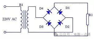

b8020ac92ec15f1279dbf4867caeb805.jpg   全波整流电路每个整流二极管上流过的电流只是负载电流的一半,比半波整流小一倍。  3.桥式整流电路  由于全波整流电路需要特制的变压器,制作起来比较麻烦,于是出现了一种桥式整流电路。这种整流电路使用普通的变压器,但是比全波整流多用了两个整流二极管。由于四个整流二极管连接成电桥形式,所以称这种整流电路为桥式整流电路,如图7所示。
fe6b203b01dadd0f305dbf5f4bea6ba5.jpg   图7 桥式整流电路图  由图8可以看出在电源正半周时,B1次级上端为正,下端为负,整流二极管D4和D2导通,电流由变压器B1次级上端经过D4、R1、D2回到变压器B1次级下端;由图9可以看出在电源负半周时,B1次级下端为正,上端为负,整流二极管D1和D3导通,电流由变压器B1次级下端经过 D1、R1、D3回到变压器B1次级上端。R1两端的电压始终是上正下负,其波形与全波整流时一致。
cf2b59176b8180c2524b78f9d497dcd1.jpg   图8 桥式整流原理原理分析1
60a5272ec71ac5943efc9d7922d8c745.jpg   图9 桥式整流原理原理分析2  设B1次级电压为E,理想状态下负载R1两端的电压可用下面的公式求出:

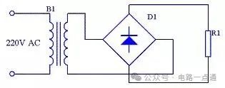

86ff553af427cf3650277f6ca2cd0dba.jpg   桥式整流电路每个整流二极管上流过的电流是负载电流的一半,与全波整流相同。  通常情况下桥式整流电路都简化成图10的形式。
