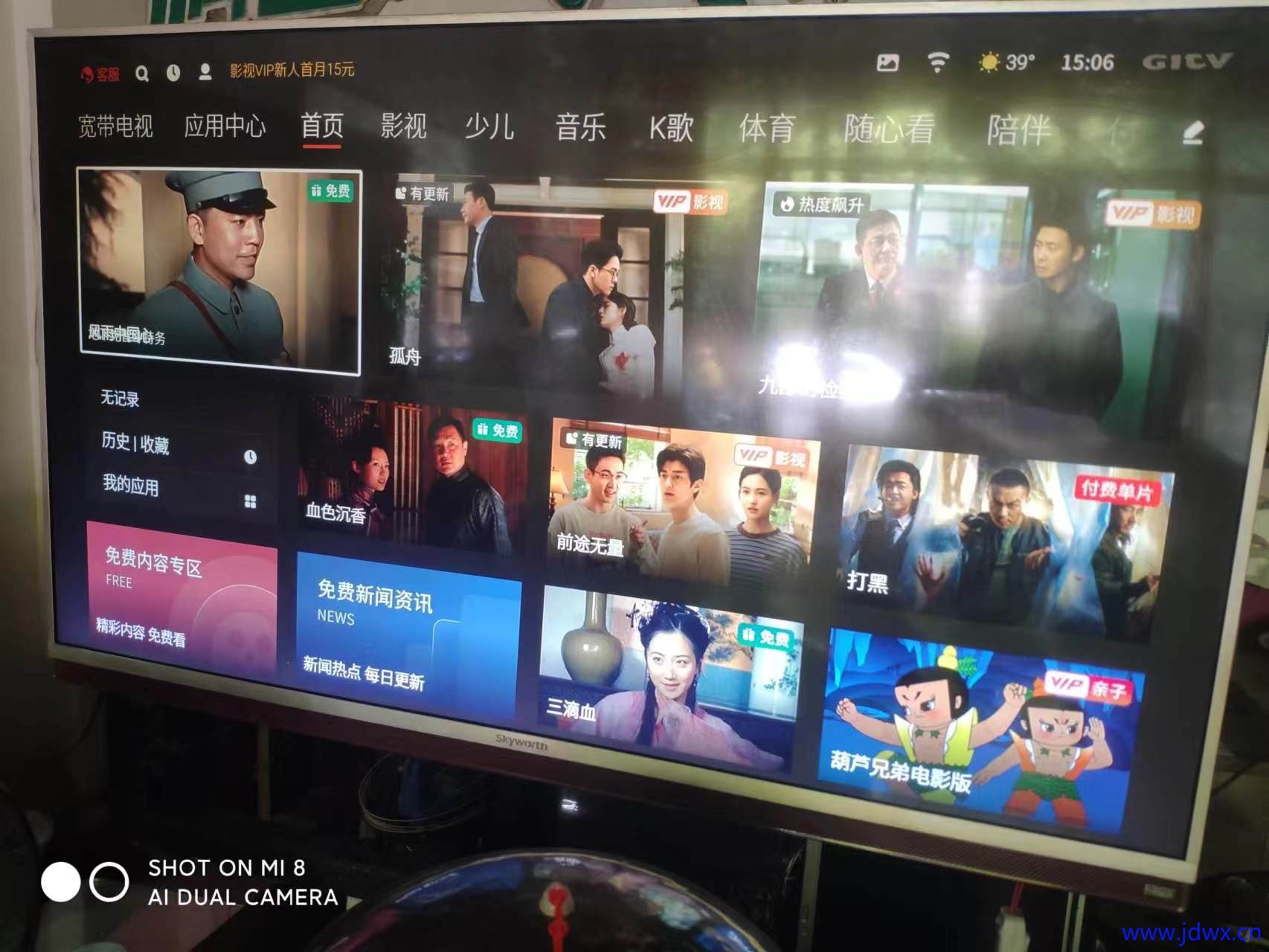

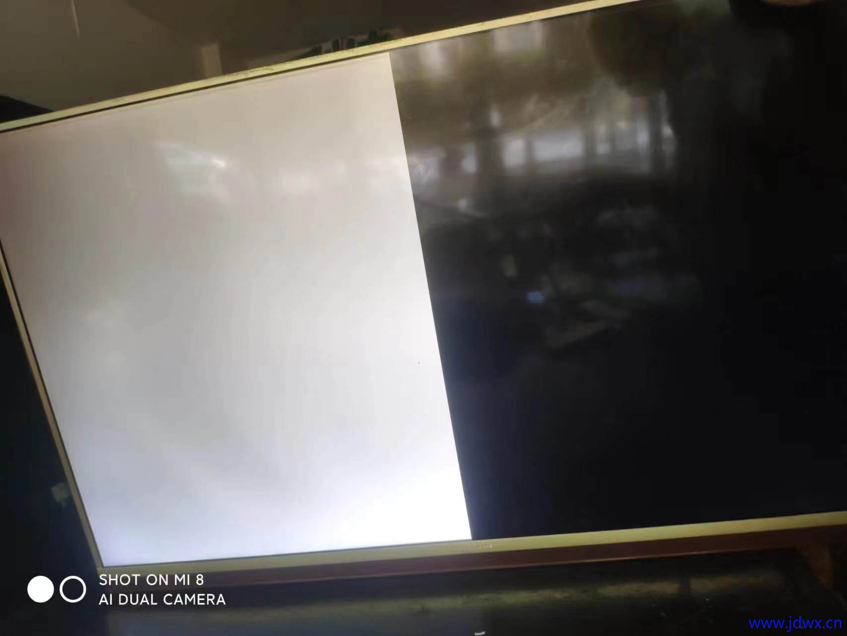

这个机器之前是图像跳动,后来屏蔽右边排线好了,结果居然出现一个奇特故障·就是图像观看时候有规律静止和运动,大概1秒半,这回正好买了LG屏幕逻辑板修改电压,于是重写数据,这时候测试VGH22V左右,写了数据以后,的确右边图像不偏颜色了,但是有规律跳动还是存在,电视机修到这个总程度,感觉是心有不甘,这是多年来第一次遇到这种情况,难道是屏幕左边也有短路?不知道有哪位遇到过相同问题没有?图像停止后比正常要暗好多。
