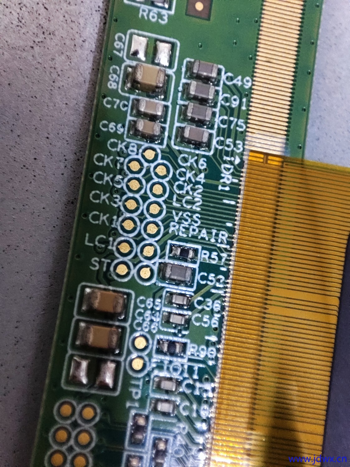

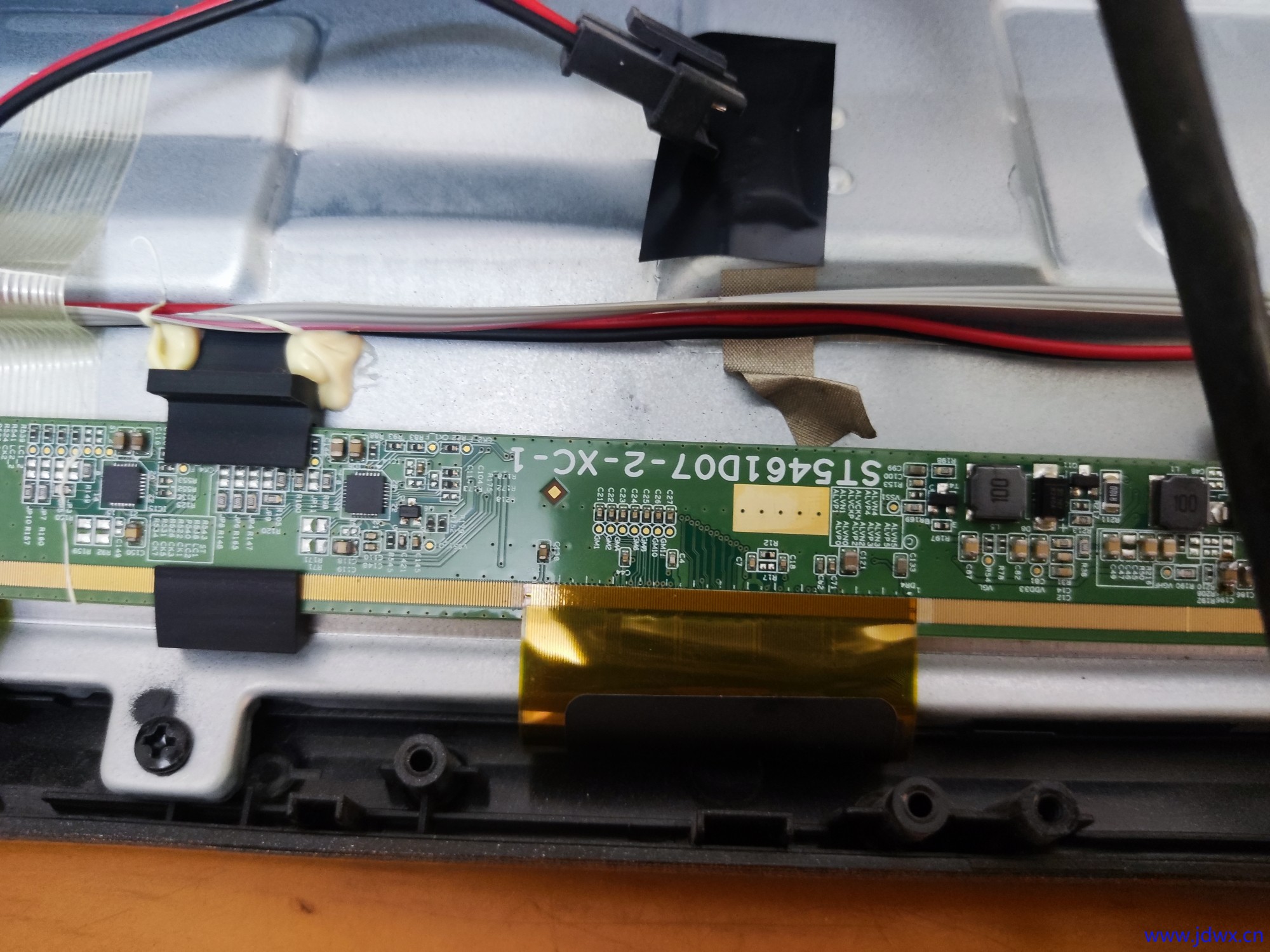

一台KKTV,灰屏有声音。测量屏供电12V正常。VGH,VGL,VCOM没有电压,或电压不正常。断开右边屏,通电各电压正常了,且左边屏有正常图像。查右边屏没电容损坏,判断是右屏Y短路了。请各位大神路过帮忙画条线,好让我让它做太监。谢谢。 1724303681502.jpg 1724303681508.jpg

不熟悉电路走向生手匆在横板上动刀,如果有逻辑板建议你在屏线部分贴胶,记得55寸华星屏多数都有逻辑板和屏排线,个人意见,勿喷。

动刀之后就不能恢复了
