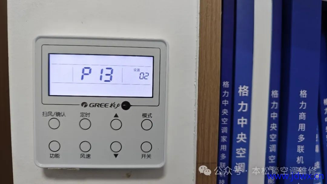

格力新款多联机可以安装为两个线控器控制一台内机,如过没有设置线控器显示CP故障如何解决?
首先查一下故障代码的意思是一个 HBS 网络中有两个或两个以上线控器都为主线控器。
通俗点讲,当你安装两个线控器控制一个或者多个内机时,两个线控器都是主线控器,没有副线控器,打个比方,米国两个总统,必须有一个总统一个副总统,两个总统就要搞分裂了。
故障显示: 室外机主板、室内机线控器、室内机接收灯板显示CP
故障排查解决:
1. 当你设置多个线控器控制时,确保最多两个线控器控制一台或多台内机;
2. 两个线控器控制一台或多台内机时,进入线控器参数设置(P13)将其中一个线控器的地址设为 02,即设为副线控器。
进入参数设置P13的修改方法:长按“功能”键5秒,温度区域显示“C00”,继续长按“功能”键5秒,进入用户级别参数设置界面,此时温度区域显示“P00”。按“▲”或“▼”键可选择参数代码,当按出“P13”时,按一次“模式”键,此时“P13”右上角的“01”会闪烁,按“▲ ”或“▼”键把“P13”右上角的“01”修改“02”,之前是主线控器,修改为副线控器,连按“确认/取消”键三次完成设定并恢复到正常温度显示界面即可。
