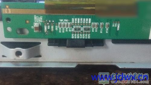

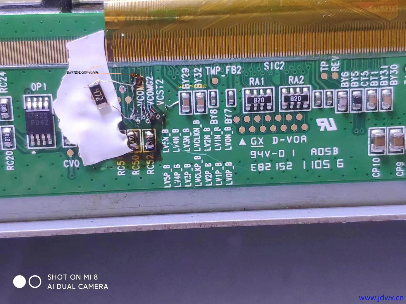

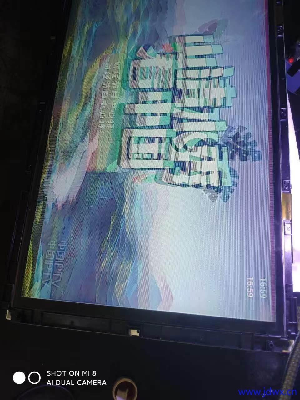

三星屏lta32ap05图像重影,这个屏幕遇到多台了,基本没有修复过,后来一旦遇到都是直接放弃,因为查询也没有人修复好的经验,今天把自己换来的这台长虹32寸拿来实验,看了别人修复过LTA320AP03经验后来割断图片一根线路,电视机图像不再跳动,只是如别人所述图像扫描线粗了很多,有时候还满屏幕竖线,不过图像调节暗一点几乎没有,后来又割断图片那根-12V线路,现在还在观察中,在此也想听听高手的经验。
