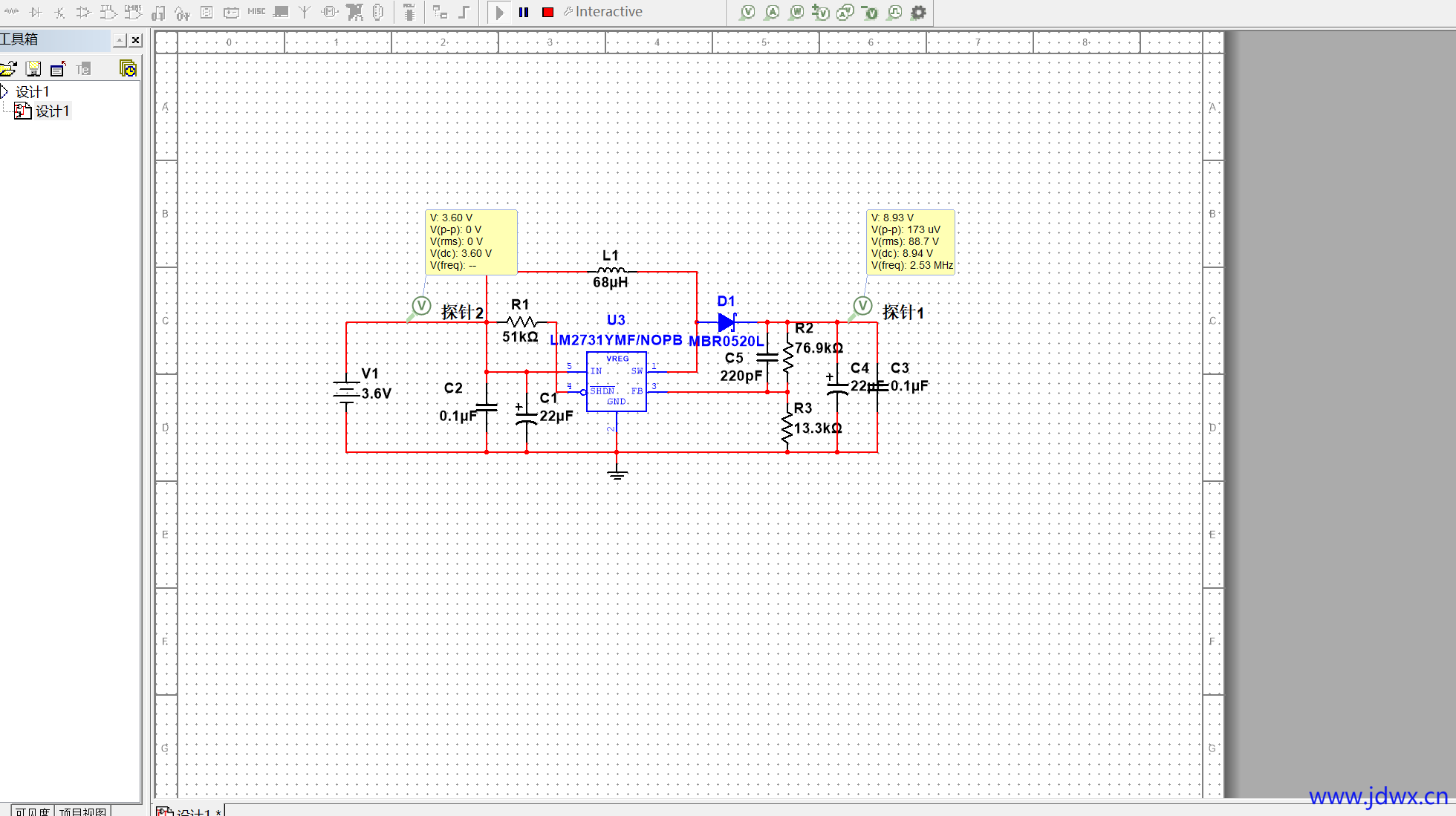

采用LM2731Y升压芯片设计的一款4.2V升9V电路,用一节锂电池代替9V的叠层电池给万用表供电。仿真测试,当锂电池从4.2V电压降到3.6V时,输出电压只是从9.01V降到8.93V,完全满足万用表使用。

关键是静态功耗是多少?待机时间是多少?升压电路也没有必要设计这么复杂。

关键是静态功耗是多少?待机时间是多少?升压电路也没有必要设计这么复杂。 ...
LM2731Y是LM2731系列静态功耗最低的,静态 电流1MA,还 可以通过SHDN脚控制待机功耗
