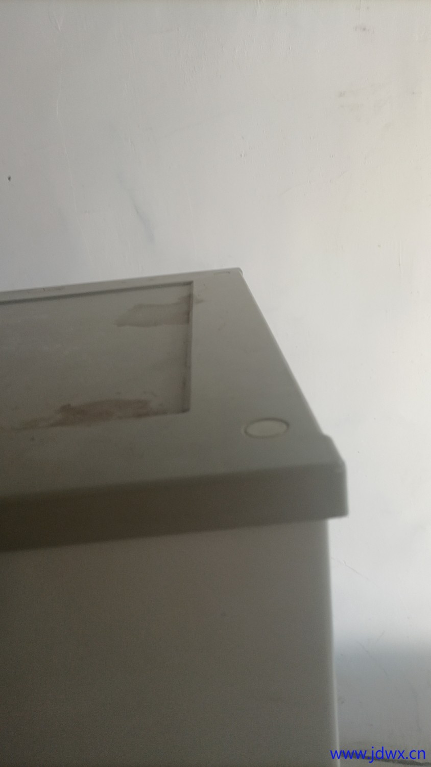

请问这种冰箱顶盖怎么拆卸啊

圆片低下有一罗丝

好的  谢谢  这个圆片是要把它撬开吗

有的门铰上面塑料盖也有

用吹风机热一下撬下,
