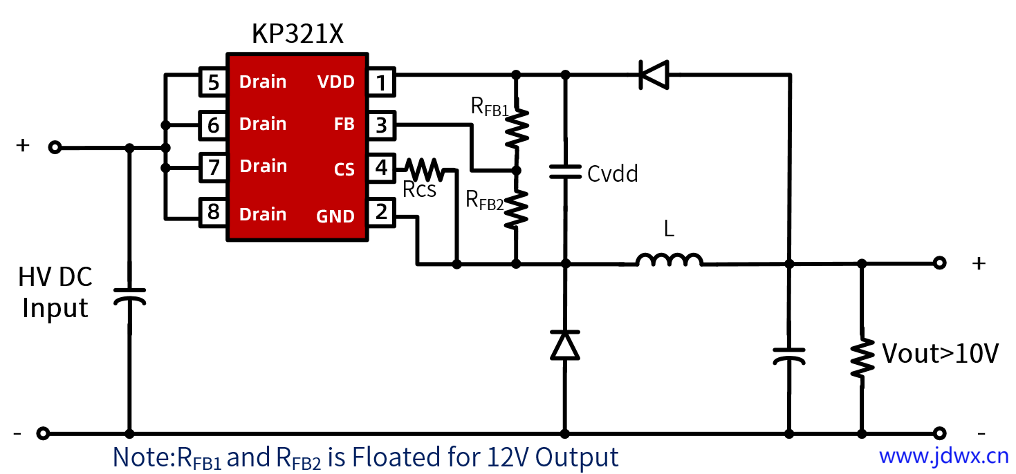

一个豆浆机通电后功能键有效,但一按“开始”键就死机。查了许久,发现电源芯片的所有引脚与接地都不导通,有哪位熟悉这款芯片的引脚定义的师傅能指点迷津么?
KP321X系列电路图

KP3210——带载400mA;KP3211——带载700mA;KP3212——带载900mA;

希望请教师傅一个问题,芯片引脚 Drain 的作用是什么,它的工作电压是多少,查找一阵也没查到。

KP321X系列是一款高性能低成本PWM控制功率开关,适用于离线式小功率降压型应用场合,外围电路简单,器件个数少,同时产品内置高耐压MOSFET可提高系统浪涌耐受能力。
KP3210、KP3211、KP3212特点:
1、AM调幅和FM调频多模式PWM控制功率开关;
2、全负载范围内消除可闻噪音;
3、支持降压和升降压电路,可以提供正压或者负压输出;
4、默认12V输出(FB脚悬空),精度±3%;
5、完备的保护功能,短路(SLP)、过载(OLP)、逐周期电流限制 (OCP)、过热(OTP)、异常过流保护(AOCP)、输出过压(OVP)、VDD过压欠压和电压箝位保护、软启动(SS)、前沿消隐 (LEB)、自恢复功能;
6、内部集成 650V高压MOSFET 和高压启动电路,宽输入电压85~265V AC;
7、待机功耗小于50mW,过六级能效标准;
8、200uA超低工作电流,支持小 VDD 电容;
9、集成 60KHz 带抖频功能振荡器,优化EMC效果;
10、SOP8、DIP8封装;
11、KP3210——带载400mA;KP3211——带载700mA;KP3212——带载900mA;
12、冰柜、洗衣机、饭煲、电磁炉、豆浆机、暖风机、空气炸锅等家电应用;
KP3210、KP3211、KP3212典型应用电路图:
