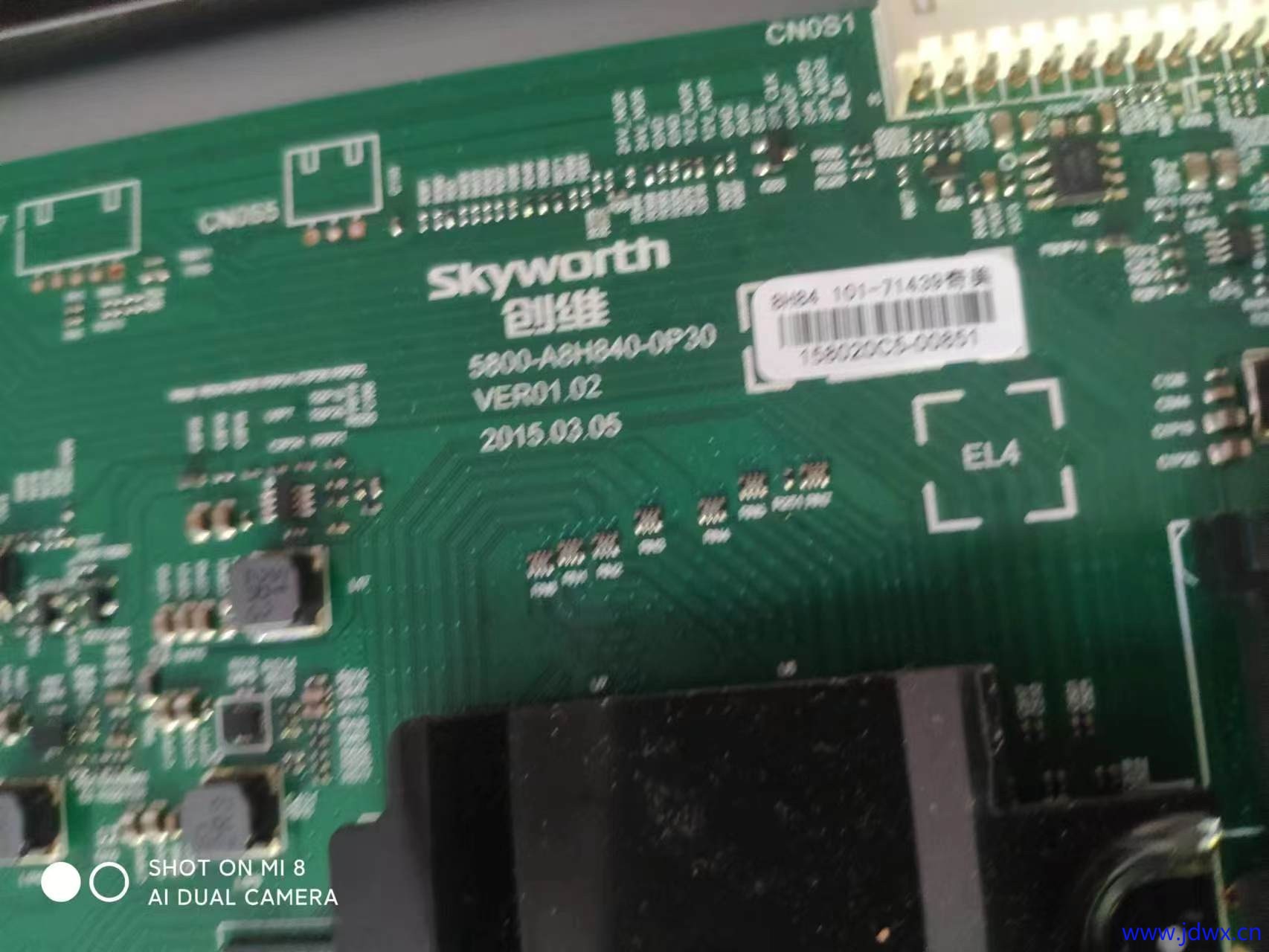

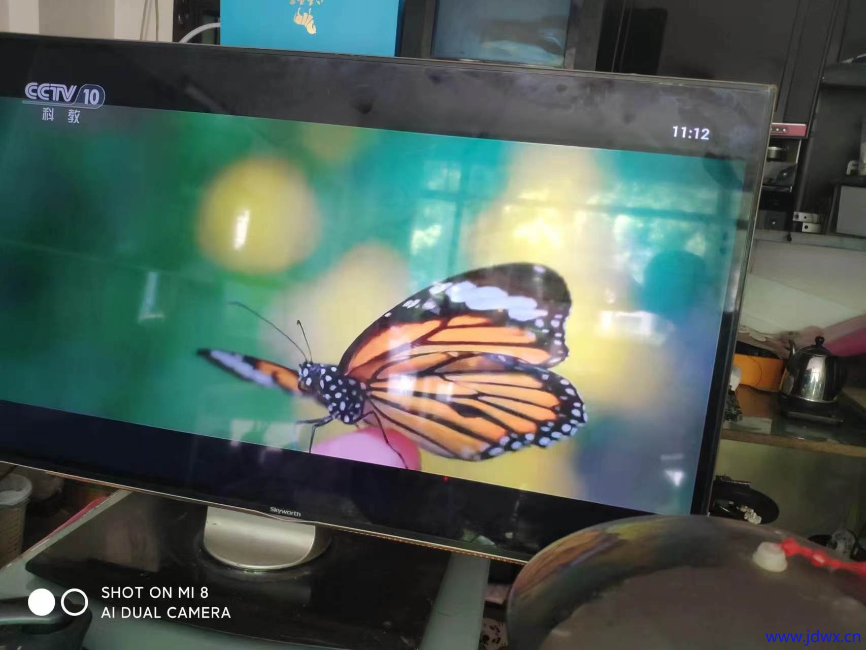

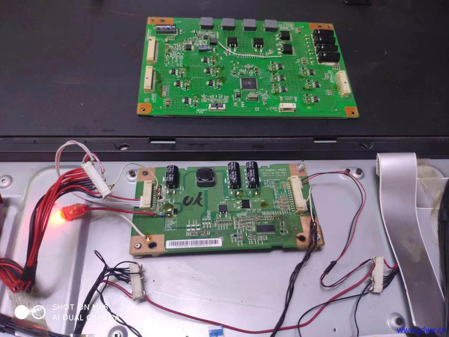

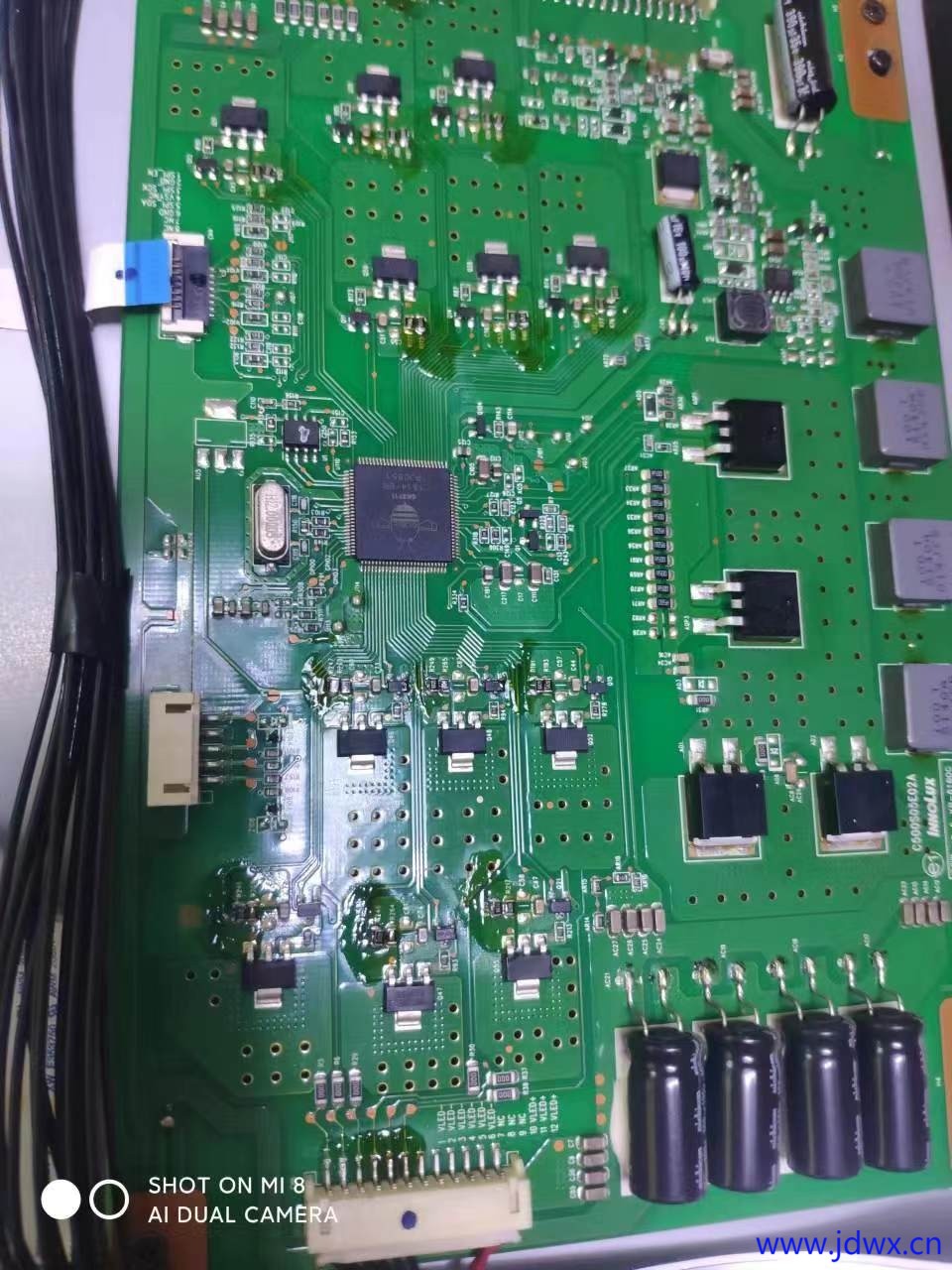

创维50E6200背光保护,之前以为是屏幕坏了,结果去掉逻辑板去背光板检测线,结果故障依旧,只是有时候出问题时间要长点,于是检查灯条,发现每组灯条都差不多50V左右,而且看屏幕正常时候没有发现又黑的部位,于是基本放弃灯珠问题,因为该机器背光驱动过于复杂,于是用自己留下的一张索尼背光改了。机器原机一共12组灯条,我的背光板一共4组驱动,于是原机三组并联,改为四组,索尼电源是18V,我用机器24V代用,作为恒流源,我觉得问题不大,现在煲机过程中。机器维修中还出现一奇怪问题,就是开机只有待机电压控制输出,没有背光点亮和屏幕逻辑板12V输出,当时就是在修理背光板,改了原机背光电流,后来分析是不是洛铁静电搞坏了主板,而且原机背光板还坏了两个三极管,那是灯条调节电流用的,本来都联系卖家,要买主板了,结果居然电视机多放一会没有通电,又好了。
