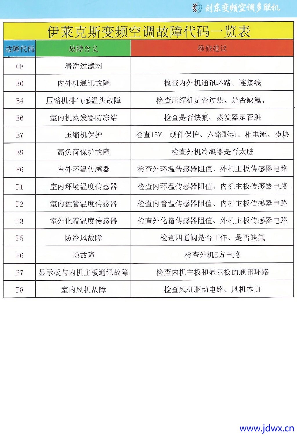

伊莱克斯变频空调故障代码一览表
