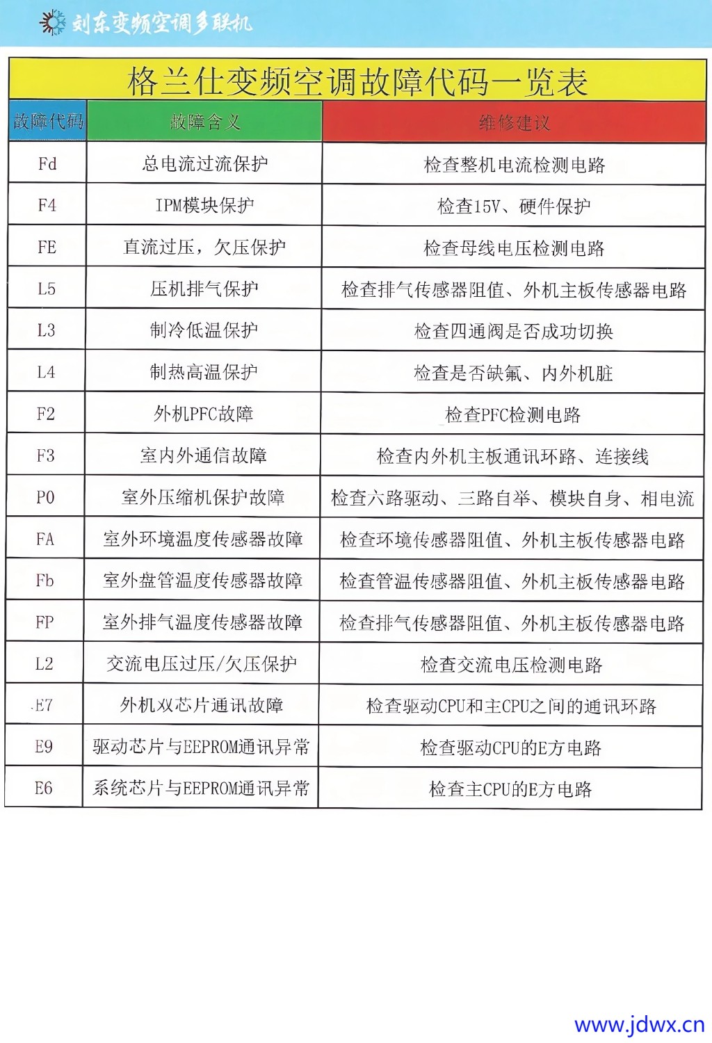

格兰仕变频空调故障代码一览表
