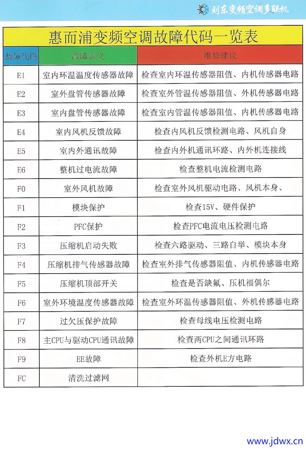

惠而浦变频空调故障代码一览表
