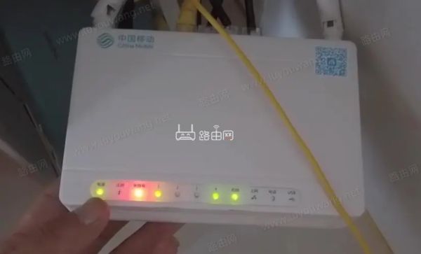

一、路由器显示光信号红灯是什么意思
路由器显示光信号红灯就是光信号中断了,一般有以下几点原因导致:
1、室内尾纤连接光猫接头松脱或者接触不良,这种情况需要将接口拨下清理后重新插回就可以了。
2、室内部分光纤弯折过大,光纤弯折过度会影响光信号在光纤内光的全反射传输,只要把光纤顺直即可。
3、光猫光接口有问题,这种情况属于光猫硬件问题,只有将光猫送修或更换一个新的光猫。
4、宽带欠费,现在宽带业务基本都是后付费模式,运营商会因客户欠费过久而关闭宽带服务,这种情况只需缴清欠费就可以了。
5、区域宽带故障,可能整个区域的宽带正在检修或出了故障在维修,这种情况可以拨打客服电话了解情况,等待维修人员修复好宽带就可以了。
二、路由器上光信号闪红灯是什么意思
“路由器的光信号亮红灯”说明这种设备不是路由器,是光猫和路由器合体的PON设备。也就是目前比较普及的光猫。光信号亮红灯有以下几种情况:
1、光猫光接口有问题,需要更换光猫。
2、室内尾纤连接光猫接头松脱。把接头插好即可恢复。
3、室内部分光纤弯折过大。光纤弯折过度会影响光信号在光纤内光的全反射传输,只要把光纤顺直即可。
