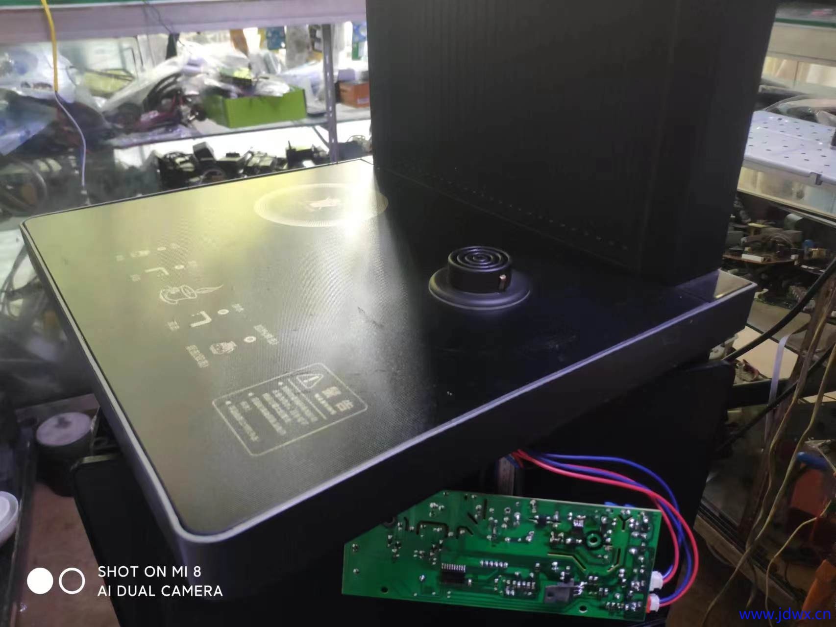

这个茶吧机是之前拿到门市修过的,当时听用户描述以为是底座问题,后来处理就没有出现问题了,结果用户拿回去还是故障一样【因为我也没有看到过故障现象】,后来在我这里出问题了,发现是烧水时候,偶尔显示屏不正常,而后不烧了,重新启动又好了,有时候很久不出问题,感觉是烧水容易出问题,但是偶尔不烧水也有显示屏煽动,感觉是电源黑出不好,但是出问题瞬间测试过12V一点变化没有,后来还找来一个12V电源换了,故障还是一样的,一时出不出问题,于是把板子全部焊接一遍,似乎好了,但是过了一天还是出问题了,后来以为是主芯片问题,再检查主芯片电源时候,发现5V有轻微波动,其实这个电压之前也出过,出问题时候电压没有啥变化,于是放过了,因为电压轻微变化时候,它有不出现问题的现象,结果这回故障严重点,感觉一波动,问题就出现了,因为凭经验,这个78L05容易坏,只是原来遇到的,多数不输出电压。于是找来一个大的5V三端换了,现在试了多次没有问题了,而且电压一点变化没有了。

78L05输出电流太小软故障害死人。

要是5v加一个1F电容能不能改善故障

废旧电磁炉上TO-220封装的7805很多,废旧再利用!厂家用料抠,我们大方点!

那天又来一个,故障原因一样,但是现象不一样,显示灯闪动,也是找人修过,当时拿去又好了,有了经验,这回就捡了趴活。
