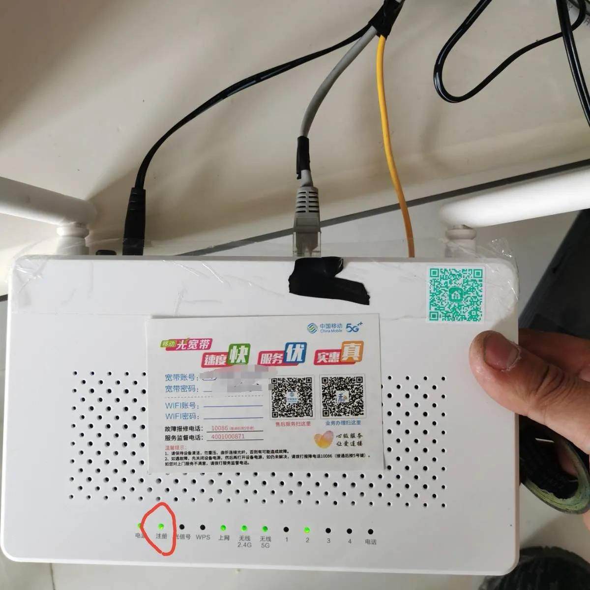

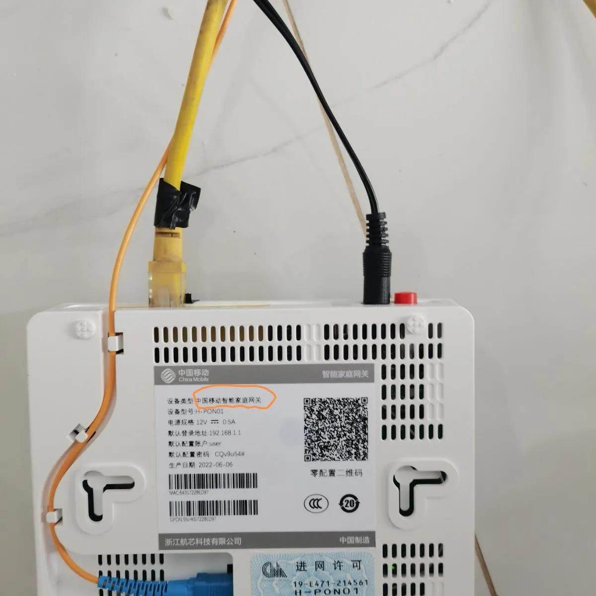

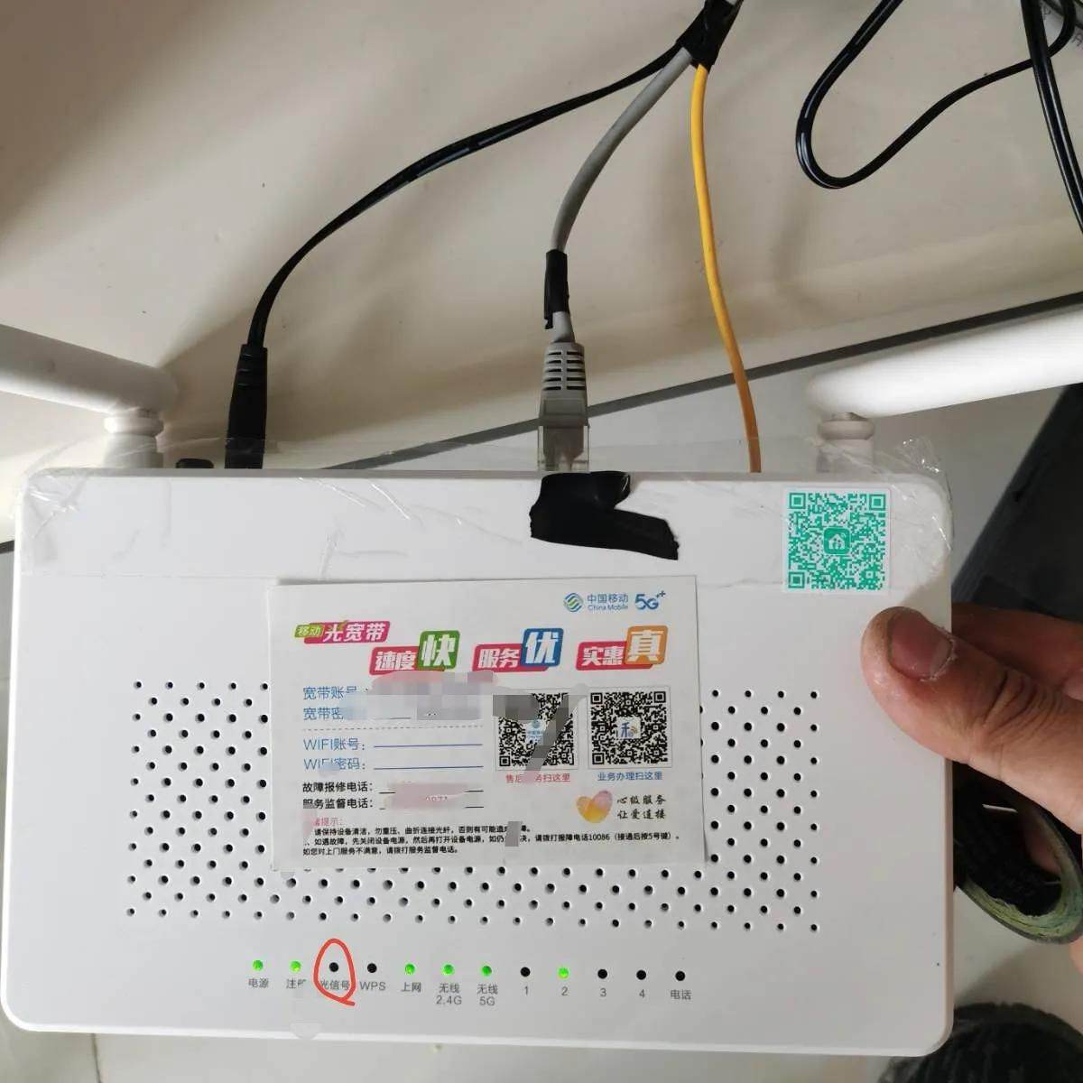

1.码字不易喜欢的朋友麻烦先点下关注,我会一直更新,谢谢!第一步:需要认识光猫划重点处写着家庭网关,表示該设备为光猫
2.现在很多人还分不清楚光猫和路由器。

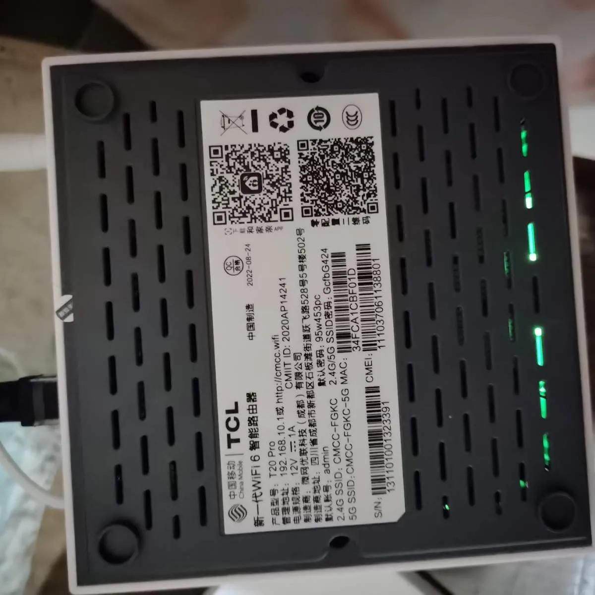

3.第二步:认识路由器一般路由器的底部都写有路由器的字样,比如:当然现在的路由器基本都是四根天线的,也可以通过设备是否带有三条以上天线来判断
4.好了,现在大家能区分上网的必备设备了,我们立马走入正题,定位故障位置。
5.第三:先看光猫状态,出现以下几种情况请立马找宽带维修师傅上门处理。
6.1.光猫光信号(los)亮红灯,如下图:該原因出现的问题很多种原因,最多的为室内或者室外光纤线断,或者弯折过大导致,如果家里没有折着就需要找宽带维修师傅上门处理。
7.2.光猫注册灯(pon)闪烁該问题的原因为光功率过大导致下发数据到光猫异常,需要自己检查家里的光纤线是否被折着,如果排除折着性就需要找宽带维修师傅上门处理

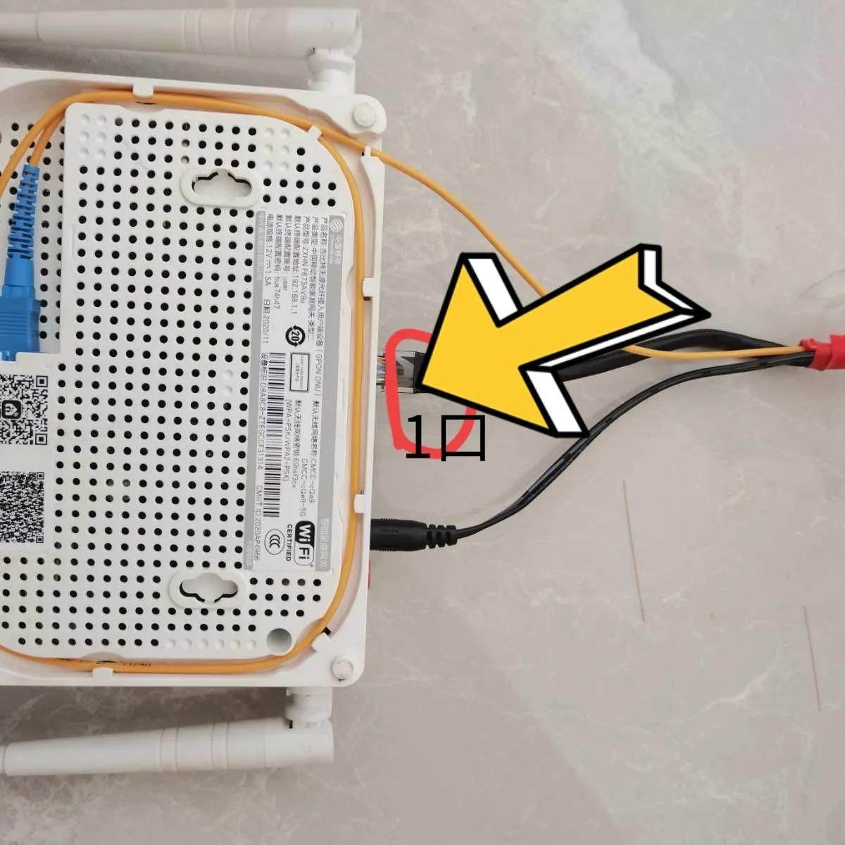

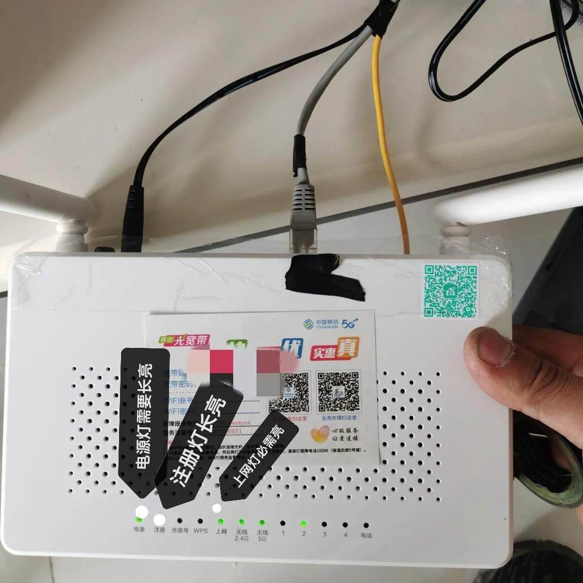

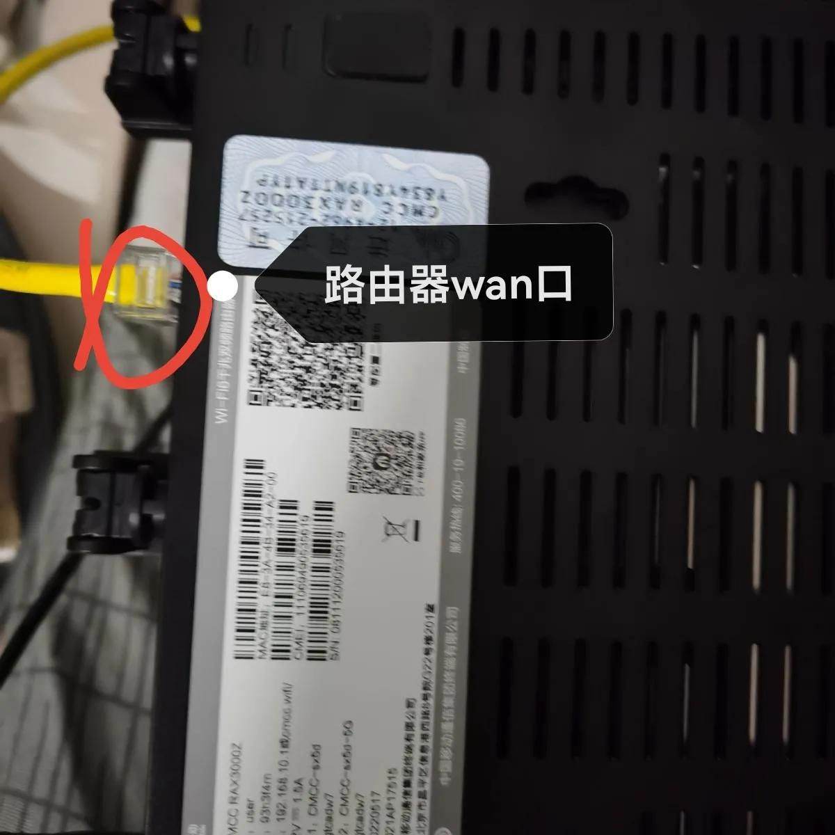

8.3.正常的光猫亮灯情况为:如下图如果光猫灯都是正常的,那可以排除运营商问题,就需要找外设路由器连接问题首先,看下路由器wan口的网线是否插在光猫1口上,如果没插,重新插入恢复
182349yr1aymc8b8djgyz3.jpg 182349o9cvtx0uvvdedcw0.jpg 182349i8w44vqrv8rba7ks.jpg 182350szb0k018oee1ze6y.jpg
9.其次,如果网线连接正常,请重新设置路由器肯定恢复。
10.还有一种可能是路由器坏了。
