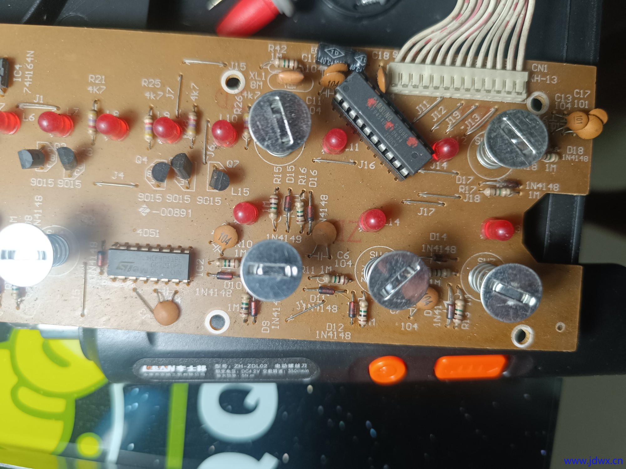

接修一台方太YL-20A电磁炉不加热故障。通电显示正常,风扇转,滴滴响不加热。打开后里边很干净,没有发现明显损坏器件。测量300V,18V,5V电压都正常。测量容易损坏的大功率电阻都正常,再测LM339各脚电压3脚供电正常,4-7脚和电路板上标的电压也基本一样。其他部分脚电压不正常,怀疑LM339损坏,换了一片LM339故障依旧。这个电磁炉CPU在操作面板上,操作面板功能都正常CPU S3F9454B应该有问题,拆卸操作面板看CPU S3F9454B 是安在插座上的,就怀疑是插座接触不良,拆下芯片清理了一下插座后重新安上CPU 试机一切正常。

拆下来,直接焊上,一了百了
点评
拆下来焊上下次就赚不到钱了 :lol:lol:lol  发表于 2024-8-4 14:40
