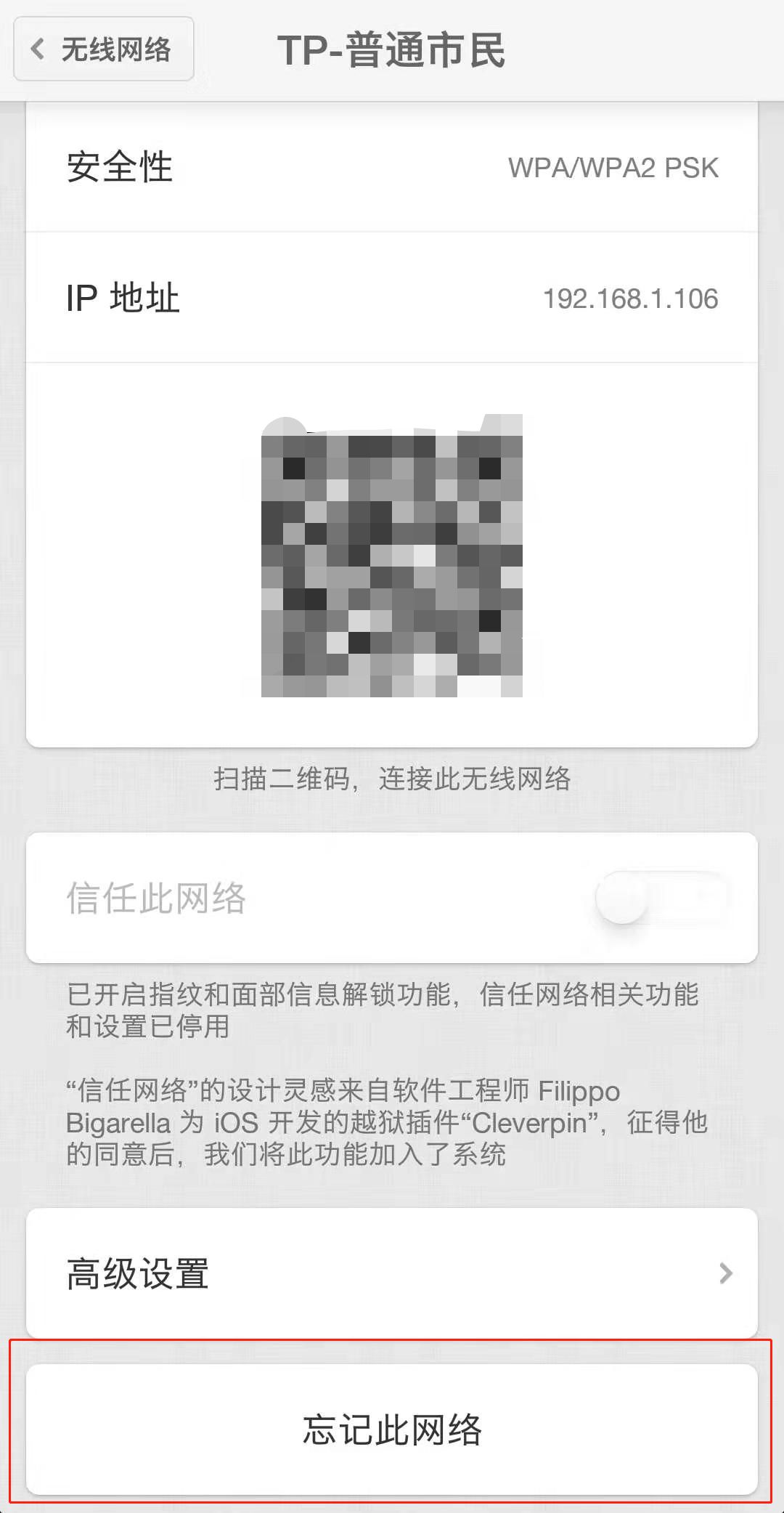

解决方法①
俗话说得好,重启基本能够解决 95% 的问题。同样,我们也可以选择重启手机或者重新连接 WiFi。
在设置的 WLAN 中,点击连不上网的 WiFi,选择“取消保存网络”或“忘记此网络”, 直接删除后重新输入密码连接,获取新的 IP 地址。 182345op5p90r9606pggbg.png

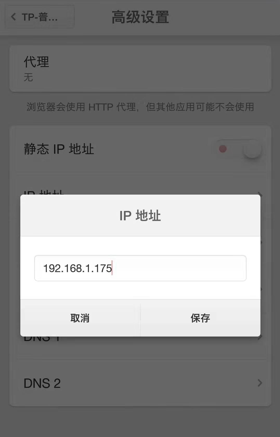

解决方法②
如果重新获取 IP 地址也依旧出现冲突,那么我们可以自己在手机设置获取指定地址,大大减少冲突的可能性。
同样在设置的 WLAN 中,点击无法使用的 WiFi 找到高级设置,选择静态 IP 地址。
一般来说,路由器分配的地址为 192.168.1.XXX(2-199),而我们可以把 IP 地址设置靠尾部,这样就大大减少与前面的 IP 地址发生冲突。 182345cw1rfyyjg8jg68yj.png 路由器篇

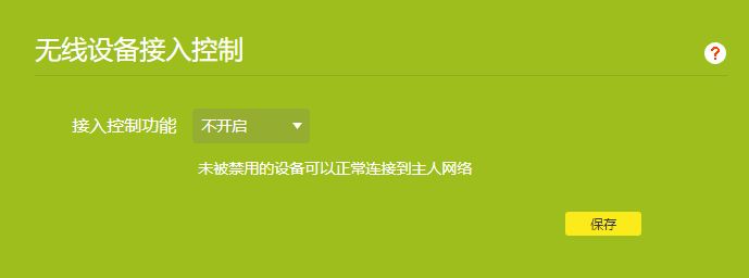

解决方法①
登录路由器后台,如果不知道地址或者账号密码,可以通过查看路由器底部的标签。

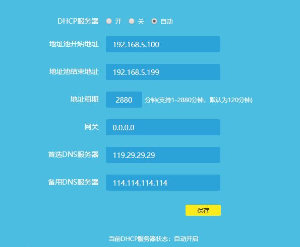

解决方法②
由于很多路由器默认分配的地址为 192.168.1.2 开始,有时会与路由器获取的 IP 地址产生冲突,有时我们多台路由器连接以后,它们分配的地址又从 192.168.1.2 开始,对设备连接容易产生冲突。
所以我们可以选择重新设置 DHCP 服务器,讲地址池开始地址第二个小数点后面的数字进行改动。
以我的路由器为例,本来是 192.168.1.100 的,修改后则是 192.168.5.100。 182346go2toqqoajjzacnq.png 网络篇

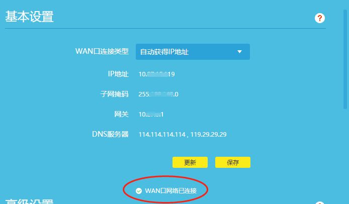

如果大家都上不了网,还排除了上方所有问题,那真的要检查一下是否为网络问题。
一般可以直接查看路由器的灯是否全亮,又或者在路由器后台查看连接情况,如果灯一闪一闪,无法连接,建议大家最好是打电话询问当地营业商吧。 182346p4diy771qxtio23z.png
