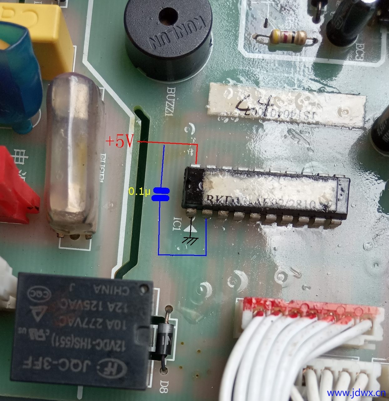

OPPEIN消毒碗柜通电无反应,[通电状态]无意中表笔触及2pin(Nc),“滴”一声响,按键起了作用
断电后,再插电,又无反应了
用104独石从2pin连至20pin,问题得到了解决

2脚是什么功能?

实际电路中,2脚为空脚
问了一位编程老大,他说这一脚可能是复位脚,内部坏了,可以外部复位
