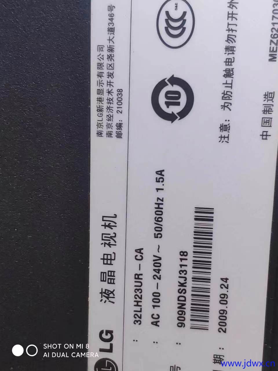

LG.32LH23UR-CA红灯亮不开机,这机器通病,去掉复位开关无效,后来重写数据OK.该机主板【EAX56856906】
MST_EXT_SPI #ISP_20180902_143911.rar
