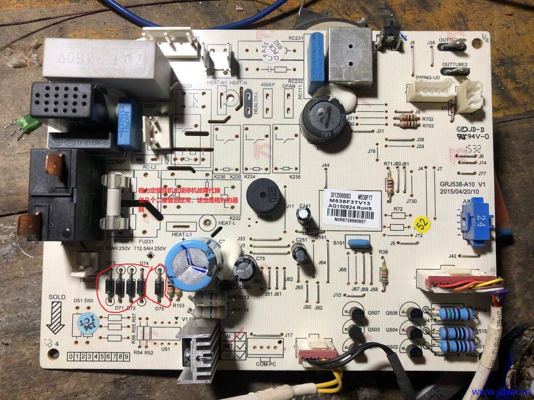

格力35定频内机版的通病,不定时关机经过反复检查测试最终发现整流二极管性能不良造成的,全部代换后试机不在出现上述故障了

这个情况容易出现的故障代码是U8

这个是通病
