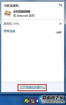

1、鼠标点击电脑桌面右下角网络图标 ,在弹出的对话框中,点击“打开网络和共享中心”。如下图所示:

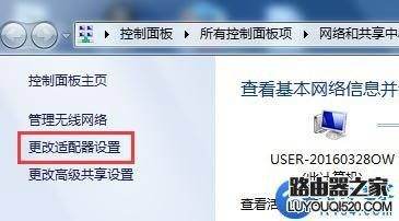

2、弹出“网络和共享中心”的界面,点击左侧“更改适配器设置”。如下图所示:

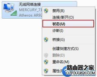

3、打开“更改适配器设置”后,找到“本地连接”如果是通过无线网络连接路由器wifi,那么就找“无线网络连接”,右键点击并选择“状态”。如下图所示:
温馨提示:上面是电脑通过网线连接的路由器,如果我们的电脑是通过无线连接到路由器,那么此时我们应该找到“无线网络连接”,然后右键点击“状态”,如下图所示。

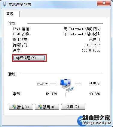

4、点击“详细信息”,如下图所示:

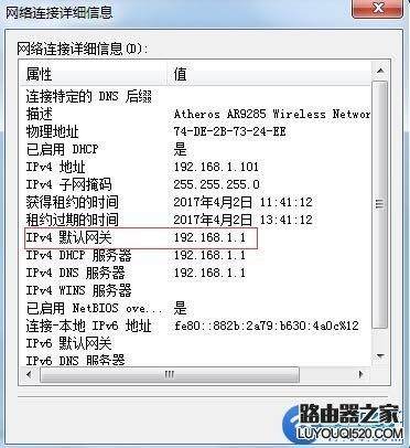

5、在网络连接详细信息里,可以看到自动获取到的IPv4 地址、IPv4 默认网关、IPv4 DNS服务器地址等信息。
如上图所示,路由器的设置网址(电脑上标注‘IPv4 默认网关’)为192.168.1.1.

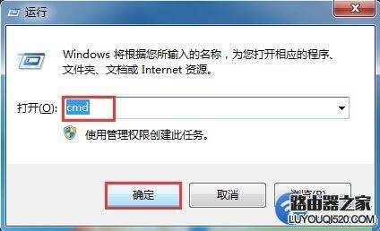

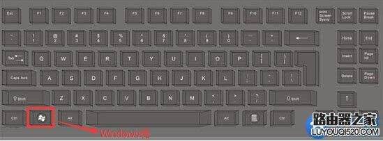

1、打开运行程序框:同时按下键盘上的“Windows”+“R”按键。
2、打开运行窗口:在运行程序框中输入“cmd”,并点击“确定”按钮。

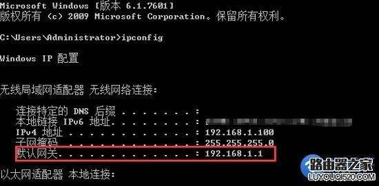

3、在CMD界面中输入命令“ipconfig”,然后按下回车按键。
4、找到下面的默认网关的,默认网关一般也就是你的路由器设置网址,如下图所示。
