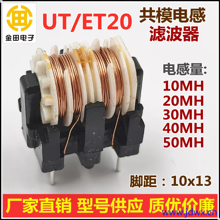

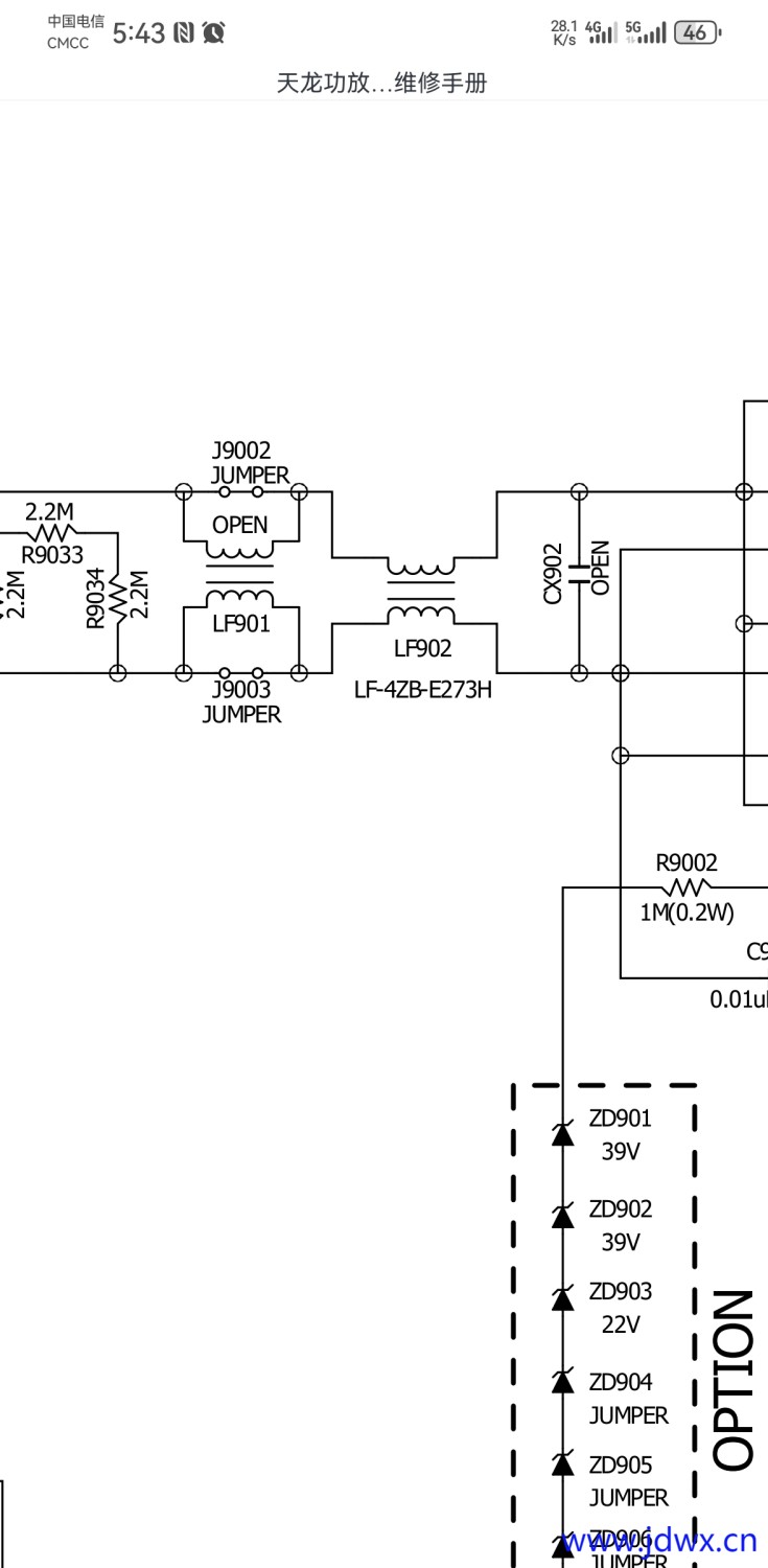

天龙功放AVR-1612电源共模电感烧坏,有没有知道这个电感参数的?这个谁便换一个有没有影响的?

发表于 2024-7-16 19:37:03 | 显示全部楼层
线这么粗,也会断吗?
4
988
1181
初级维修师
1181
发表于 2024-7-16 20:09:19 | 显示全部楼层
不知道原参数,选大点没问题,这是用于电源抗干扰的。参数越大越好,只要能够装得下都可以。

发表于 2024-7-16 23:43:35 | 显示全部楼层
只要装得下,选择大一点的更好

发表于 2024-7-17 09:23:19 | 显示全部楼层
搞点铜线自己绕一个

发表于 2024-7-17 20:12:25 | 显示全部楼层
翔龙电器维修 发表于 2024-7-16 20:27
我也是第一次见烧这个的
能够烧这个电感器,说明你的电路短路严重,而且保护不好(保险丝没有及时熔断)。

发表于 2024-7-17 20:15:11 | 显示全部楼层
王重阳 发表于 2024-7-17 09:23
搞点铜线自己绕一个
需要双线并绕(两边要同样匝数),尽可能平衡。
