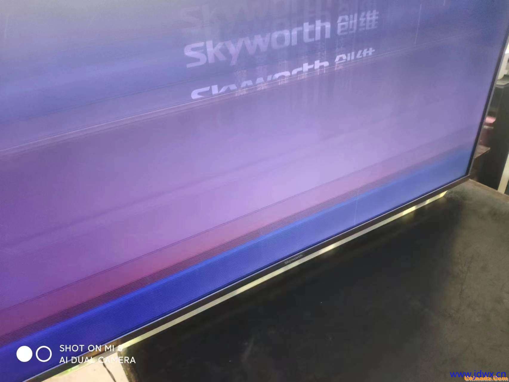

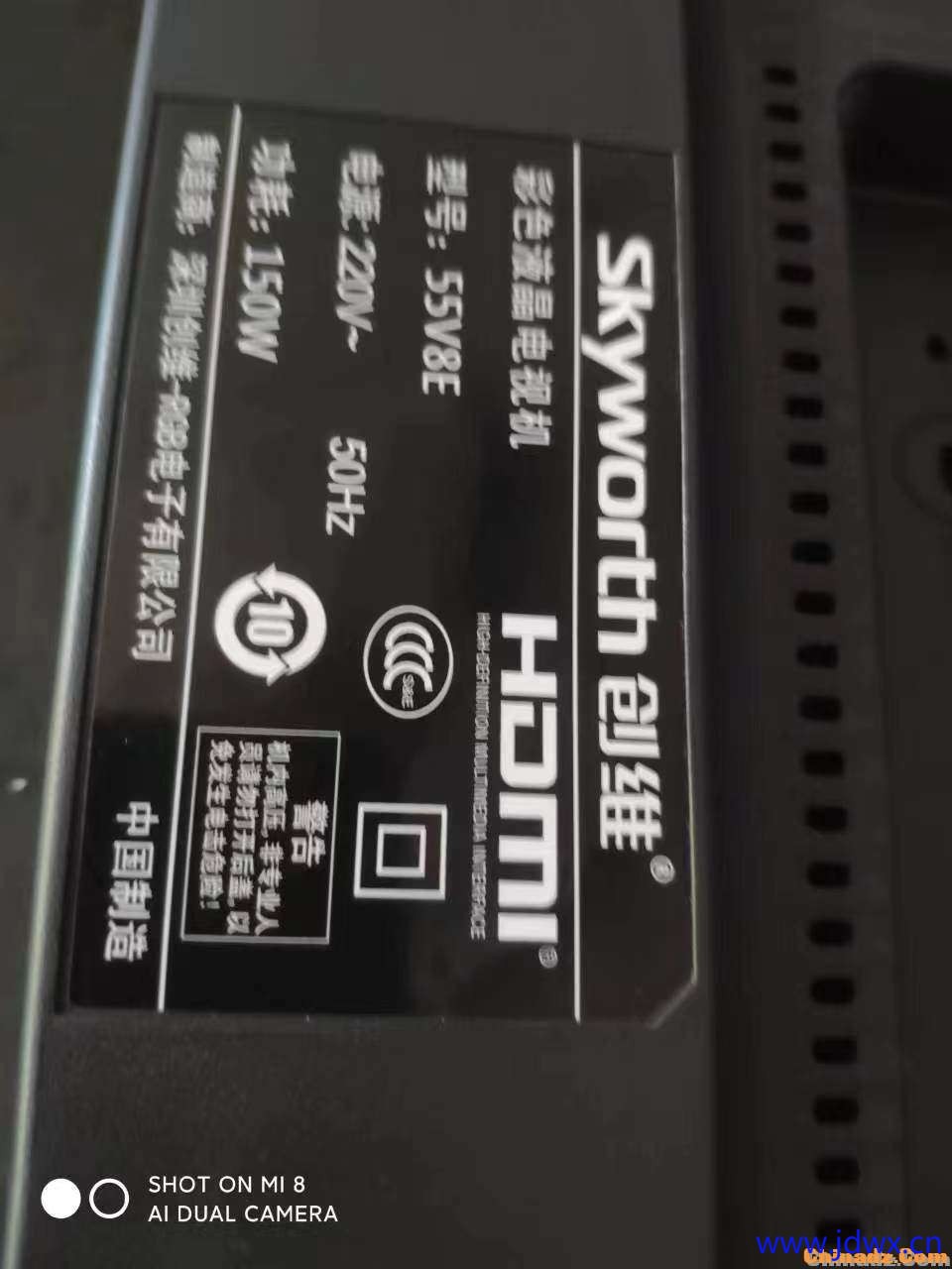

创维55V8E图像闪动,拆开一看,已是维修过多台的LG屏幕,还好之前买了一张技改板备用,于是屏蔽图片记号线段,电视机修复,要想长久使用,看看我对电源板背光的改进,这点非常重要,想想为啥现在的玻璃屏幕为啥短期内出问题如此之多,曾经修过一台TCL55寸,12年了,我换背光发现屏幕Y的COF全部加有散热片。
