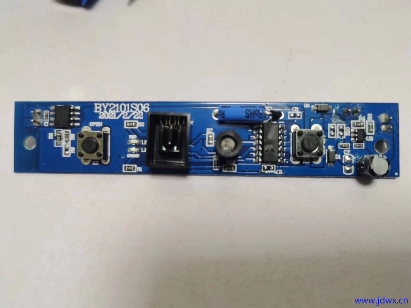

新手求教怎么维修不工作的智能垃圾桶 工作指示灯也不亮 是主板烧了吗?想自己动手试试

发表于 2024-7-13 08:51:00 | 显示全部楼层
没有提供一点检修数据怎么帮你

发表于 2024-7-13 17:23:27 | 显示全部楼层
修贴片元器件电路板必须有工具、技术、元器件,缺一不可,修不了的也可以买电路板啊?

 楼主| 发表于 2024-7-13 17:54:38 来自手机 | 显示全部楼层
修天地 发表于 2024-7-13 08:51
没有提供一点检修数据怎么帮你
没修过想尝试下 不知道哪的问题所以才求助的

 楼主| 发表于 2024-7-13 17:55:07 来自手机 | 显示全部楼层
老董电器修配 发表于 2024-7-13 17:23
修贴片元器件电路板必须有工具、技术、元器件,缺一不可,修不了的也可以买电路板啊? ...
都需要什么工具呢

发表于 2024-7-13 19:04:07 | 显示全部楼层
少天 发表于 2024-7-13 17:55
都需要什么工具呢
怎么的也要来个万用表捅下

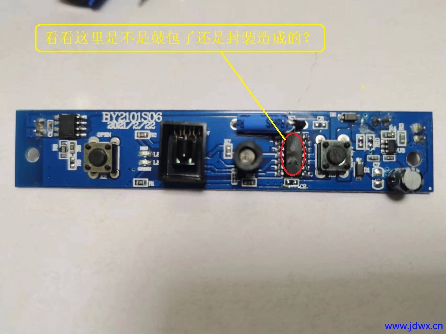

发表于 2024-7-14 07:42:29 | 显示全部楼层
如果是带程序的集成块鼓包那就没有救了

发表于 2024-7-15 09:39:37 | 显示全部楼层
白色那个红外发射,黑色那个接收管,我估计三个座子一个是供电,一个是电机,一个的限位开关,在发射接收跟前放东西遮挡,测量电机有没有电压输出,
