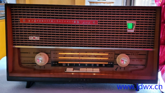

哪位大师有红灯265-6电子管收音机琴键开关维修经验和开关结构,请分享一下!谢谢!

老家伙都忘了,电路板都没有,有管座,电阻电容靠困在胶木条是焊接1

琴键开关如果接触不良,可以用电子清洗剂来清洗,(某宝上面有)清洗过后加点变压器油,保持按键滑润。

技术有点老,网络介绍有点少。具体维修很直观。维修用金属还原化学材料少不了,酸洗水洗加还原。机械结构记心间。说的不太明白请看旧版链接:https://www.elecfans.com/yuanqijian/kaiguan/20180326652536.html

这种东西找不到原件了,保留原来的琴键,在其内部用一个常用的大小合适的开关改造一下就OK了。
