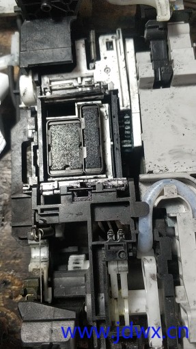

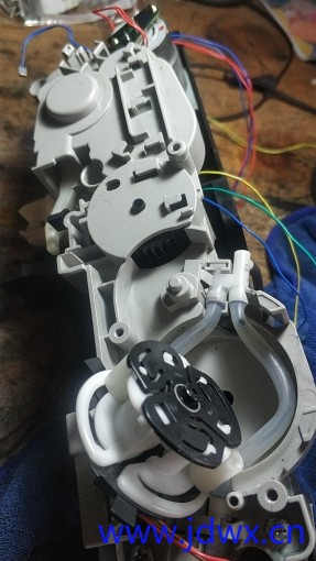

佳能ix6580报错5C20清洁单元故障拆修,在整个网络找不到拆解安装资料,淘宝买整个组件要一百多元,因生意难做就硬着头皮拆解了,很多人都怕拆这组件费力,还真是的,特别是那推动刮板的那黑配件,下面有弹簧给弹歪,上下对孔不好对,刚要对好被弹簧给弹了不在孔位又要整个分开重来,有弹簧的有几个配件很难装,废了我很长时间总算装好,要说难也不难,就是要同修钟表一样各个部件入孔再上螺丝!对孔时间长一点!
