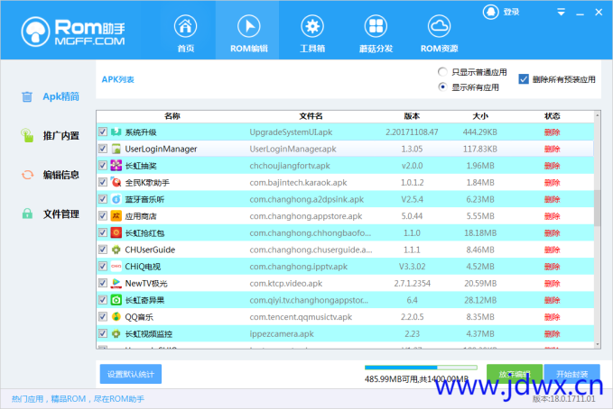

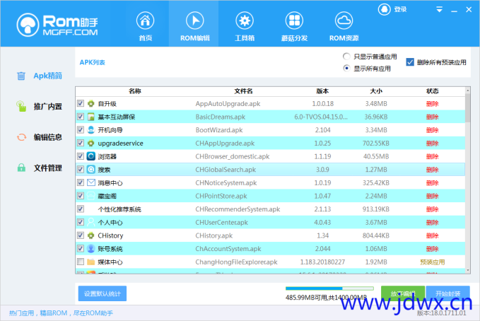

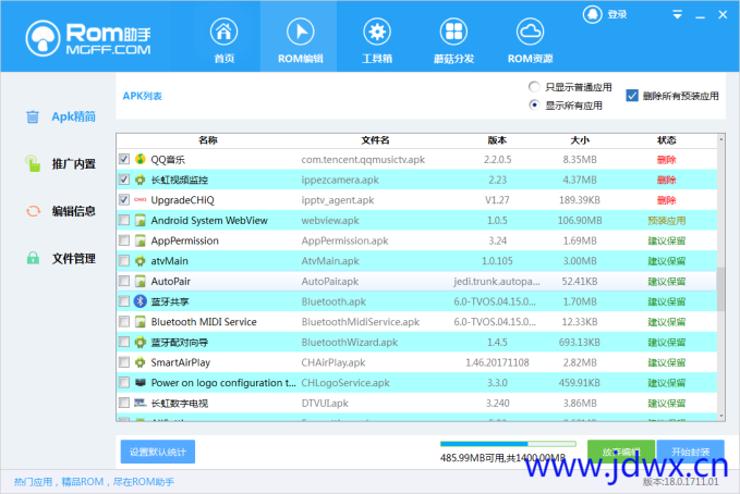

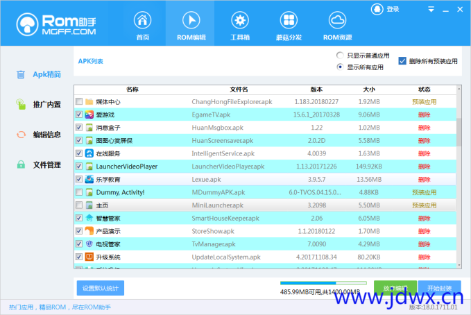

C:现在要做的是精简刚才提取出来的system.img固件。精简升级app,不常用app。下载rom助手,这样的软件很多。
现在要做的是编辑rom,选择刚提取的system.img文件。
我精简的大概就这些。点击开始封装,然后找到封装好的system.img
