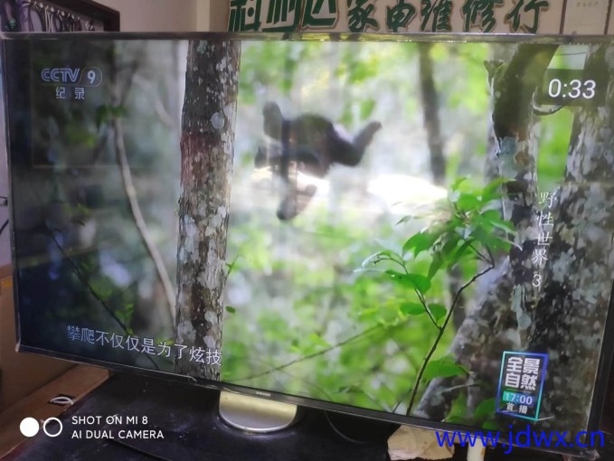

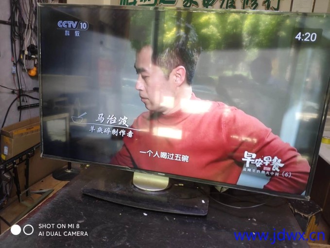

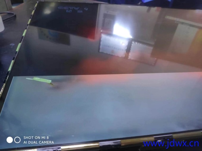

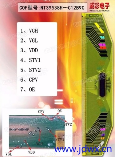

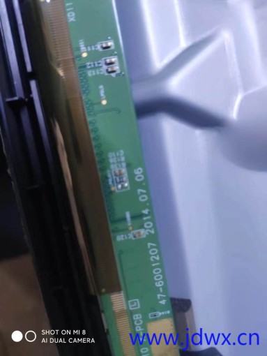

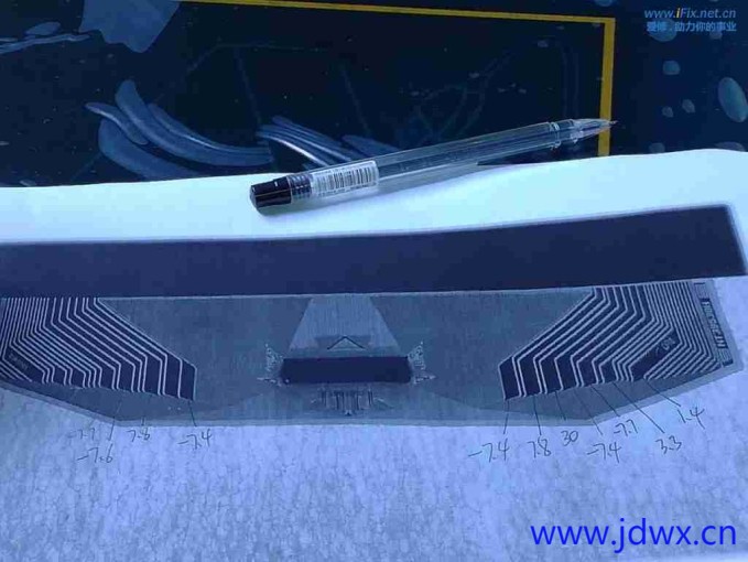

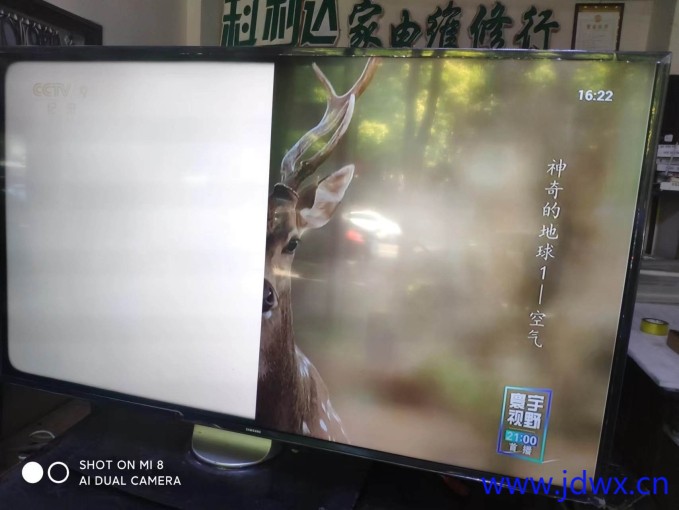

三星UA55JU5900JXXZ图像热机后下部跳动,因为一般下午容易出现,估计和温度关系大,后来查阅资料,应该是这款屏幕通病,只是好多遇到的是暗屏幕,都是左边屏幕有短路,后来按照图片隔离线路,图像左边稍稍偏暗,跳动时间延长,后来断开左边试,右边一直不出现问题,但是后来恢复左边排线,电视机出现了奇怪现象,左边偏白,左边周围图像正常,中间出现太白模糊图像,当时还以为无法还原了,结果今天早晨试机,只是左边图像偏白一点,后来多放一会居然完全好了,这点就更加确定故障点了,后来还把这屏幕飞线图找到了,现在就看严重了再动手术。

飞线保证一定

昨天完全确定故障就在屏幕左边,和用户沟通好了,还是慢慢切割掉右边癌变的COF,切割后左边图像完全没有暗区了,今天试一下看看最后的结果,好像网上说这款屏幕左边容易短路,只是别的说的都是暗屏幕,这款京东方屏幕质量还是不错的,看看边条日期都是2013年的,要是现在的屏幕这样做就好了?你看看现在的屏幕几乎都是6年以内就出问题了?特别是现在的玻璃屏幕,我认为坏的原因是因为集成电路做在玻璃里面,因为散热问题导致损坏,那天修理一台TCL55寸换背光,拆开屏幕,看见旁边COF全部有锡箔纸粘接在上面,这锡箔纸除了有屏幕干扰以外,自己认为它还有散热的通途,其实维修中我发现现在的玻璃屏幕,好多X驱动就加有长条金属片散热,所以有一次我修一台长虹55寸屏幕,因为Y短路,后来修好了,给用户送过去以后,回来发现X散热忘了安装,于是特地拿过去给用户安好了,那电视机到现在几乎一年多了,没有问题?我现在在想,现在的玻璃屏幕坏的太多了,有的三年以内坏两台,要是厂家再y玻璃加个金属边框,也许会坏的少很多,这也是对环保在做贡献。
