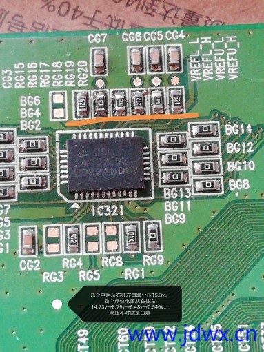

  该机初始时不时白屏,后来直接白屏。处理排线无果然后检查逻辑板发现伽玛电压不对。仔细测量0欧电阻开路、682电阻增值。换后正常。
