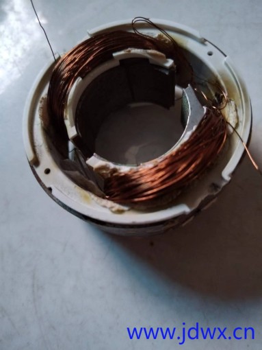

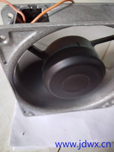

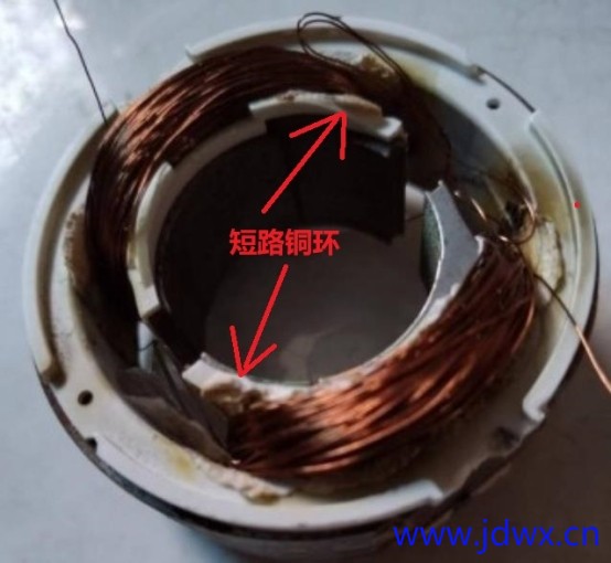

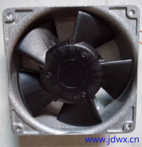

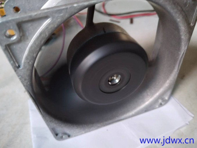

009.jpg 006.jpg 闲着无事,将一个烧毁的罩极式铝框风扇线圈拆掉,重新绕制,圆满成功。 001.jpg 002.jpg 003.jpg 004.jpg 005.jpg

好手艺!我记得罩极式电机不用启动电容,应该有个短路磁环。

 楼主| 发表于 2024-6-27 20:03:21 | 显示全部楼层
是的。不需要启动电容。

发表于 2024-6-27 20:08:16 | 显示全部楼层
原来是镶嵌在定子铁心上。
