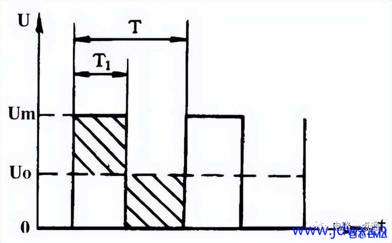

2、控制电路   一方面从输出端取样,与设定值进行比较,然后去控制逆变器,改变其脉宽或脉频,使输出稳定,另一方面,根据测试电路提供的数据,经保护电路鉴别,提供控制电路对电源进行各种保护措施3、测电路    提供保护电路中正在运行中各种参数和各种仪表数据。4、辅助电源    实现电源的软件(远程)启动,为保护电路和控制电路(PWM等芯片)工作供电。三、开关电源原理图详解1、开关式稳压电源的基本工作原理   开关式稳压电源接控制方式分为调宽式调频式两种,在实际的应用中,调宽式使用得较多,在目前开发和使用的开关电源集成电路中,绝大多数也为脉宽调制型。因此下面就主要介绍调宽式开关稳压电源。调宽式开关稳压电源的基本原理可参见下图。
9effe5661cceacab85acefc8f2a3f9fd.png 调宽式开关稳压电源的基本原理   对于单极性矩形脉冲来说,其直流平均电压Uo取决于矩形脉冲的宽度,脉冲越宽,其直流平均电压值就越高,直流平均电压U可由公式计算,即Uo=Um×T1/T
  • Um为矩形脉冲*大电压值
  • T为矩形脉冲周期
  • T1为矩形脉冲宽度。
   从上式可以看出,当Um 与T 不变时,直流平均电压Uo 将与脉冲宽度T1 成正比。这样,只要我们设法使脉冲宽度随稳压电源输出电压的增高而变窄,就可以达到稳定电压的目的。四、开关式稳压电源的原理电路-开关电源原理图1.基本电路

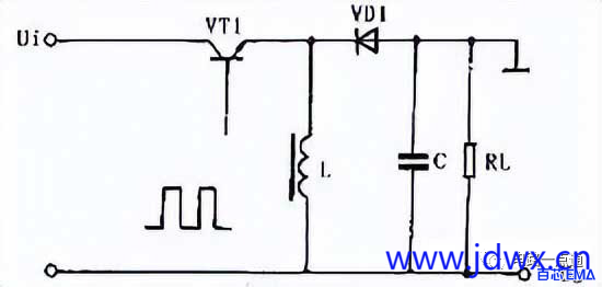

c1c751671188f38f006a054f5232fc76.png 推挽式开关电源   这种电路的优点两个开关管容易驱动,主要缺点开关管的耐压要达到两倍电路峰值电压。电路的输出功率较大,一般在 100-500W范围内。6、开关电源原理图-降压式开关电源    降压式开关电源的典型电路如下图所示。当开关管 VT1 导通时,二极管 VD1 截止,输人的整流电压经 VT1 和 L 向C充电,这一电流使电感L中的储能增加。当开关管 VT1 截止时,电感L感应出左负右正的电压,经负载 RL 和续流二极管 VD1 释放电感L中存储的能量,维持输出直流电压不变。电路输出直流电压的高低由加在 VT1 基极上的脉冲宽度确定。
a83072a56ac0cacbd3f1f6058b80bb8d.png 降压式开关电源   这种电路使用元件少,它同下面介绍的另外两种电路一样,只需要利用电感、电容和二极管即可实现。7、开关电源原理图-升压式开关电源    升压式开关电源的稳压电路如下图所示。当开关管 VT1 导通时,电感L储存能量。当开关管 VT1 截止时,电感L感应出左负右正的电压,该电压叠加在输人电压上,经二极管 VD1 向负载供电,使输出电压大于输人电压,形成升压式开关电源。
