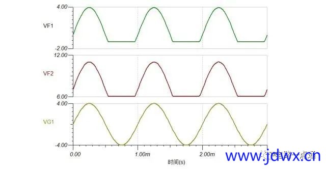

f9210199487e14c4e7bcf6788515f286.jpg 最简功放电路图仿真波形对于音响功放电路来说,后放很重要,因为扬声器的负载实在是太重了。按照后放的实现原理不同,可以分为甲类功放、乙类功放、甲乙类功放。2、甲类功放甲类功率放大器三极管的直流工作点在线性放大区的中点。如下面电路图,VCC是15V,需要给输入信号加上7.7V的直流偏压。这样的设计的功放电路有两个特点:①、因为电路不论输入信号怎么变化一直工作在线性放大区,所以失真小,没有交越失真;②、效率低、发热量大。分析如下:
8b858e329f8cec4710df3f867a0e0718.jpg 首先计算直流工作点,7.7V直流电压经过二极管0.7V管压降后得到Ve=7V。相当于电容C1左侧以7V为基准,C1右侧以0V为基准。计算Ve可能达到的电压范围:①、如果Re=6Kohm,RL=1kohm,当三极管完全导通时,三极管CE短接,Ve电压为15V,当三极管完全断开时,E极电流为0,Ve为Re和RL对电容电压7V的分压,Ve=6V。所以,Ve的电压范围为6V-15V,从而经过电容后的电压为-1V~8V。如下图仿真结果,输入电压为-4V~4V,输出电压最小只能到-1V,出现了消底失真。
4f42343dbb33b8e301861bd8d06bdd99.jpg ②、如果Re=1Kohm,RL=6kohm,当三极管完全导通时,三极管CE短接,Ve电压为15V,当三极管完全断开时,E极电流为0,Ve为Re和RL对电容电压7V的分压,Ve=1V。所以,Ve的电压范围为1V-15V,从而经过电容后的电压为-6V~8V。如下图仿真结果,输入电压为-4V~4V,没有出现消底失真。
