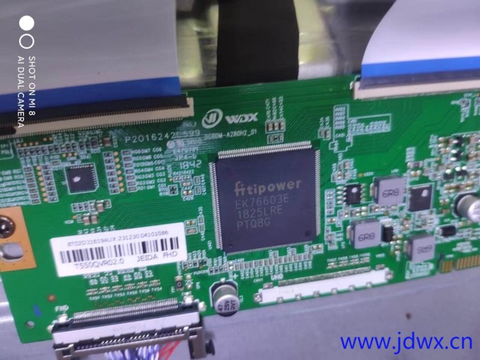

一台杂牌机,边板使用T550QVR020XLBD,好像这个是友达屏幕,故障现象是开机暗屏幕,不一会出现竖条移动,没有字符,这种现象多数是屏幕问题,于是拆机检查,发现开机以后不一会VGH要保护,于是分别断开逻辑板去屏幕排线,结果无论断开那边,没有断开的那边都有图像,而且都正常,这样一来,就不好判断是那边屏幕有短路。后来隔离左边一节排线,图像有了,但是隔离那边图像发暗,于是又隔离右边一节排线,结果还是有图像了,结果还是隔离那边图像发暗,这个完全颠覆了平常遇到的屏幕故障,乃至我后来都想怀疑逻辑板问题了?结果后来发生了一件事情,我当时是隔离的左边排线,隔离后好了,后来出去了一会回来,结果又出现暗屏幕了,这下让我预感到故障有可能还是屏幕右边,于是又对右边隔离,的确隔离后,一直没有出现问题,只是右边图像发暗,当时想是不是要写数据,因为之前修过华星屏幕,写了数据就好了,但是淘宝看了,又没有这个技改逻辑板。因为当时屏幕没有拆开,也不知道该屏幕是不是玻璃屏幕?但是我有觉得这个是玻璃屏幕,碰巧的是,今天遇到一台海尔的40寸,后来隔离后也出现隔离那边图像发暗,感觉今天修屏幕太不顺手了。因为实在没有办法,后来静心思考,是不是我隔离线太多了,需要精准隔离,没有想到,后来少隔离一半的线,电视机完美修复。但是后来又对海尔精准隔离,结果一点变化没有,估计海尔电视机必须要写数据,在此也向有海尔逻辑板数据的人求助一个。

 楼主| 发表于 2024-6-25 10:35:43 | 显示全部楼层
这是那台海尔的逻辑板,故障现象如图片,看看有哪位有该逻辑板技改数据没有/
