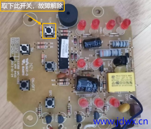

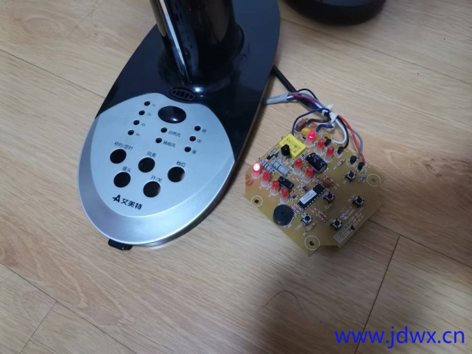

大家好!近日天气炎热,找出尘封已久的风扇出来降温,风扇运行一切正常,睡前按风扇上的开关关机,还没等睡着呢!就听见风扇发出一声滴的提示音!最初没在意,可没过一会儿,又开始放出滴的提示音,就这样经历了大概2分钟的滴声折磨后,起身观察风扇状况,发现风扇的定时模式在不断地自动有序切换,就像有人在不断地按切换按钮似的!但风扇的扇叶没有任何动作,甚是恐怖!!!拔掉电源线后没有了声音!为了一探究竟,次日白天,插上电源线,不做任何操作,过了大概20秒钟,定时模式开始自动切换,并发出滴的提示音,于是可以判断是风扇电路板可能出了问题,咋着胆子拆开风扇底座,拆下电路板,以为是某个元器件烧了或者进水短路造成风扇损坏呢!结果,凭我的肉眼凡胎,根本看不出任何问题!还是放弃吧!电话联系了艾美特售后,把情况说明后,对方工作人员说是电路板坏了,需要更换电路板,费用大概得200元左右吧!说实话,当时买的时候才200多元钱,修一下就要200元,真有点舍不得,但扔了,更舍不得,毕竟兢兢业业陪伴了我9年,如果能够通过自己的手把它修好,我愿陪它到老!怎奈自己是个家电维修门外汉,身边又没有相关领域的朋友,只能希望沟通无国界的互联网能够帮我实现维修它的愿望,有幸来到此论坛,查看了一些类似的帖子,发现里面藏龙卧虎,大神云集,于是也想请各位大神,帮忙指点一二,帮实现我的一个小小的维修愿望!本人虽然没有动脑能力! 但动手能力还是有的,若能得到大家的支持,本人将感激不尽!
下面是我拍的电路板照片,希望能够给大神们提供一些诊断依据。
电路板正面照片
电路板正面照片
插电后左侧的定时模式自动切换灯照片
插电后左侧的定时模式自动切换灯照片

换按键开关试试。

先换开关,不行再换LED

根据各位大师的诊断加指导,下班后在五金店买了把电烙铁,回家后把切换定时模式的开关烙了下来,故障竟然神奇的就此解除了,原来它真的是罪魁祸首!由于手头没有可以更换的开关,于是马上在网上买了相同规格的欧姆龙的微动开关,等到货后焊上去就完美了!再次衷心感谢热心帮助我解决问题的前辈,让我体验到了自己动手解决问题的成就感!通过此事让我明白了,如果知道问题根源所在,解决起来并没有想象中的那么困难,但能诊断出产生问题的根源才是真功夫。多谢诸位了!
