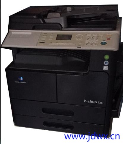

激光打印机打印字体牢固检测标准什么来定?有的打印机打印出来的字体用手指甲都抠不下来除非把纸抠烂,有的用手指加点力能抹掉,有的用手指轻抹就掉,轻抹字就掉明显不行.定影故障,在修打印机论坛里提到定影不牢都是用手轻抹就掉的为故障机,,实际维修中有的用手轻抹掉粉十分之二的粉,有的掉十分之一的粉,有的轻抹就不掉粉,但用力能掉少数粉,这些机查定影都无故障,到底打印出来的文件算不算和格打印,我也看过别人打印来的资料,定影牢的成度都不一样,轻抹不掉多数粉的统称正常机吗?我百度过,这很多网都没具体说过定影标准!

这个和纸张类型,定影温度,还有定影膜或者热辊传送的温度都有关系,其次上下辊的压力,碳粉的熔点太高,质量太差也会出现定影不好的情况
