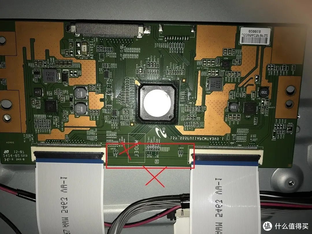

索尼电视,KD55X8000C,本来是收来的坏电视机,因为隔离后,屏幕线性不好,这几天看到有人说是去掉屏幕边板两个电阻可以修复,结果不知道这个屏幕不能去掉主板到屏幕排线开机,后来就出现开机红绿灯交替闪烁,网上搜寻,说是屏幕保护了,后来按住电源和音量减键开机,说是恢复工厂,结果还是不行,后来又有人说要个软件刷机一下,就可以了,现在求助有哪位有这个软件吗?再此也是告诫大家这款机器维修一定要注意,不要烦我相同错误?

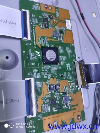

通电试机可能出现的几个情况:
1. 指示灯,白灯亮,无背光, 还没锁死,继续重新清洗排线直至正常。
2.指示灯,白灯亮,屏幕出现红绿蓝图像变化,这是屏自检, 证明两条屏线,还是接触不良,马上断电,重新清洗。
3.指示灯,白灯亮,背光亮, 屏幕黑屏或灰屏,无图像, 马上断电,重新清洗排线。
4.指示灯,黄绿灯同时闪,锁死状态。重新跟我联系。
修主板师傅说的

就是第四种情况,因为之前都是好的,就是忘了插主板去逻辑板线,而且现在开机有声音,好像是测试音,没有背光。
