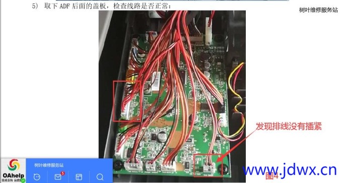

《奔图A3系列打印机故障代码281.11检修案例》
奔图此系列打印机开机后提示错误代码281.11,问题原因大多是ADF内有卡纸、ADF传感器故障、ADF线路故障。可进入诊断菜单测试传感器的是否正常。此案例检测传感器异常(见图2),拆开发现传感器排线没有插紧,重新拔插后故障排除。
