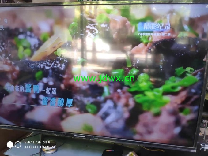

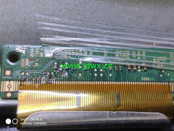

先锋LED-48B700S出现暗屏幕,据用户讲说是开机出现画面,后来进入主页就没有了。当时用户并没有说明启动画面是否是好的,我误以为是系统出问题了,结果用户昨天拿过来,因为要下班了,我大概试了一下,结果是暗屏幕,我当时还以为是用户拿过来震动了,屏线接触不好了,于是就说明天再来修,结果今天试机,故障如用户所说,现象是,开机有跳动的画面,非常严重,当电视机进入主页就啥都没有了,和昨天拿过来是一样的。这下我恍然大悟,用户的描述让我误判了,因为用户是老客户,也就没有和他取得商量,于是拆开屏幕检查,拆开一看屏幕,一切都明白了,这就是人们说的伤心屏,这种屏幕55寸,我倒是修过好多,返修的少。这种小屏幕的,我一点经验没有-,网上查了一下,也没有找到别人的经验,于是只好借助原来的经验,探索着维修。本来别的屏幕,我都是先怀疑右边是否短路?但是这款Y15,Y16屏幕,我遇到的多是左边短路,于是切割左边线路,后来切割了好多根,终于不保护了,但是图像跳动没有变,而且线性非常粗,凭借原来的经验,应该是短路位置判断错了,于是只好恢复断开线路,再去切割右边。当我尝试断开右边图片线路后,电视机修复,只是下面有一小段线性稍微粗点,而且左右颜色还是一样的,原来修过的,切割那边颜色还有差异。还有一点,切割时候我发现,有一个--11V电压,割断以后,整个画面线性都不好,见图片,接下来就看能用多久了?
