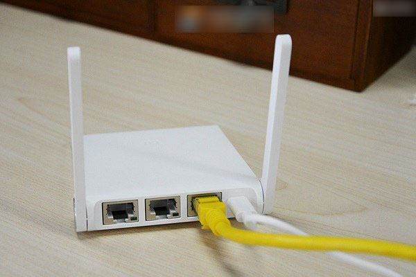

1、首先将电源适配器连接小米路由器青春版,并插入电源,然后将外网网线加入路由器的WAN端口

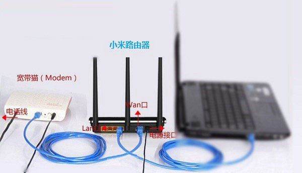

如果外网网线需要连接光猫、ADSL猫、家庭网关的话,那么外部网线先插入猫,然后从猫另外一端口接入一根网线,连接小米路由器青春版的WAN端口即可,这与传统路由器连接是一样的,如图。
带猫的路由器连接示意图(电话线为外部网线,右侧笔记本连接本文忽略)

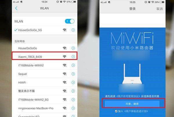

1、路由器插好网线与电源后,打开智能手机的无线功能,然后搜索连接到一个xiaomi_xxx-xxx的无线网络,并连接。无需输入密码即可连接成功,并且会自动弹出一个设置向导界面,然后点击“同意,继续”,如下图。

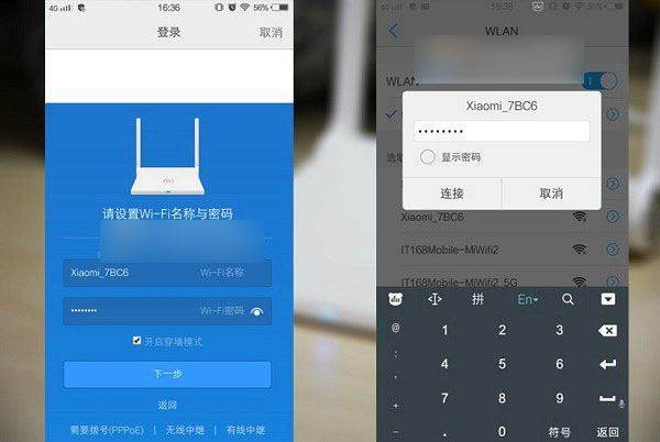

2、之后会提示你设置WiFi的名称与密码,以及管理路由器的密码(可以勾选与WiFi密码相同),配置完成后,你的移动设备就可以直接连接并使用这个无线网络了,如图所示。

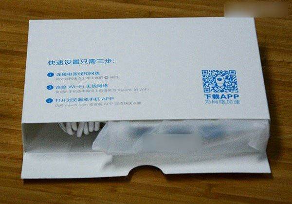

以上就是手机设置小米路由器青春版图文教程,如果想要设置一些路由器高级功能,大家可以扫描说明书中或者下图中的二维码,下载小米路由器青春版APP进行设置管理。
