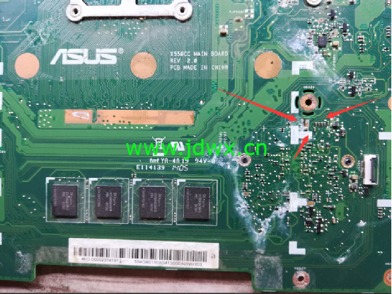

同行前几天送修一台ASUSX555V,据同行描述客户不小心洒水,导致不开机。
下面是现场勘查图,各位判官也可以看一下。
拆机发现进水处,来几张案发现场实物图。

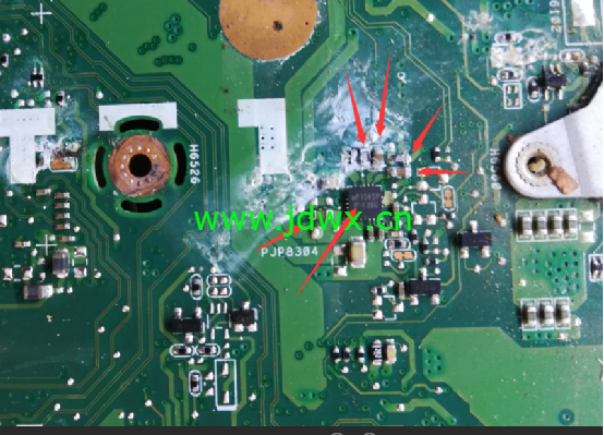

首先说明一下伤者致命的主要部位:位于PCH的背面和1.5VS电压处。
第二部就是尸检:

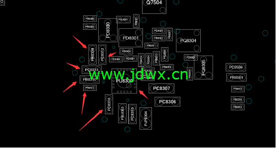

先更换进水腐蚀的电阻,更换图中的电阻和电源IC。

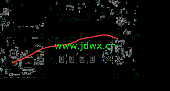

过了三天后再次翻出主板仔细对着点位图进行查找可疑的地方,抱着一丝希望看能不能查出一些足丝马迹,我把重点还是放在查找进水部分的现场。对着点位图一点一点仔细翻看,一边对比一边测量,生怕遗漏什么主要线索,查了一边又一遍,测了一边又一边,终于发现异常。
1.8v异常点就是下面实物图。让大家再回到案发现场看一下。
再让大家看一下正常的心电图。
找到+3VSUS的前端直接飞线解决。
