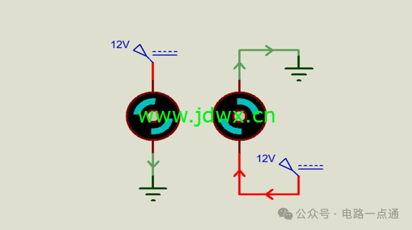

1.电机换向电路采用继电器
使用2个继电器的换向直流电机电路图工作原理:+ 在初始状态下,电机线的两端连接到12V电源,导致电机线两端的电位差为0V。因此,电机保持不活动状态。+ 当您按下前进按钮时,第一个继电器线圈通电,这会导致继电器闭合。有源继电器触点将引脚 C (com) 连接到引脚 NO。因此,电机的两端都接收到12V电压电源,电流从电机的右向左流动。因此,电机将开始向前运行。+ 当按下反向按钮时,继电器 2 被激活,使继电器的常开触点切换到常闭。这导致电机通电,电流从电机的左向右流动。结果,电机以相反的方向运行和旋转。的优点和缺点+ 电路简单,使用很少的元件,易于接线。它具有适用于许多直流电机的大容量,范围为 10A – 25A。+ 使用继电器的缺点是它的开关速度低,因为它使用机械触点。 2.直流电机换向电路采用晶体管

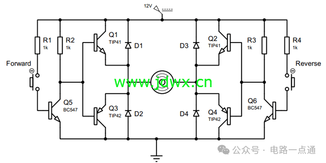

H桥电路使用晶体管工作原理+ H桥电路使用NPN晶体管和PNP晶体管串联在两侧。公共端子 B 用于控制晶体管之间的开关。当一个晶体管导通时,另一个晶体管不导通,这使得在两个晶体管导通时易于控制和防止短路。+ 在初始状态下,晶体管 Q5 和 Q6 不导通。因此,晶体管 Q3 和 Q4 (TIP42) 不导通,导致晶体管 Q1 和 Q2 也不导通。这意味着电机保持无动力状态并且不运行。+ 按下前进按钮时,晶体管 Q5 (BC547) 被激活。这会将晶体管 Q1 和 Q3 的 B 极拉低至 0V,这使得 Q3 导通而 Q1 不导通。因此,晶体管Q2立即通过电阻R3进行偏置。然后电机向前旋转,电流流过 Q2、电机和 Q3。+ 当按下反向按钮时,晶体管 Q6 导通。Q4 和 Q1 也导通,导致电机向相反方向旋转。+ 二极管 D1、D2、D3 和 D4 与晶体管并联,以消除断电时电机产生的电压。的优点和缺点+ 优点:按钮可更换为自动控制信号,实现更快的开关速度;提供短路保护。+ 缺点:电路比较复杂,读者需要对电子学有基本的了解才能安装稳定的电路。3. 12V直流电机正反向电路采用L298电机驱动器电机驱动模块 L298 是一种广泛使用的电路,具有成本效益和用户友好性。它允许独立控制两个直流电机的速度和旋转方向。在下面的电路中,我们仅对一台电机使用反转功能,同时将其速度控制在最大。

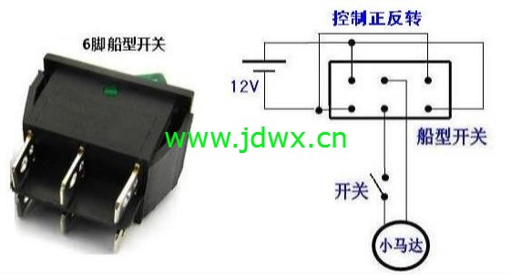

最简单的办法,用一个双刀的船型开关即可实现正反转功能。
