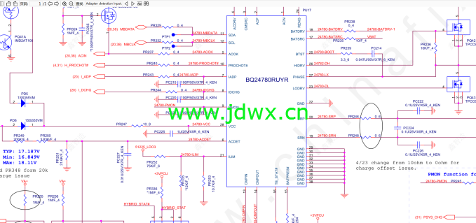

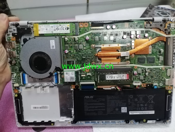

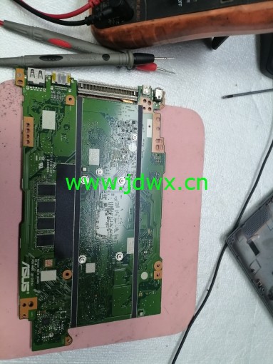

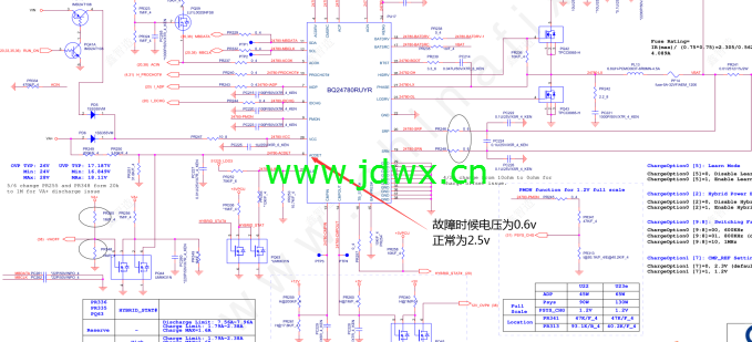

一台ASUS V4200E笔记本,处理器为11代i5-1135G7故障为:不开机,按开机键指示灯我任何反应,拆机检测发现主板短路,拆除短路元器件后,还是不开机
测量发现公共点只有3.1v左右,正常电压为19V。
查询图纸发现保护隔离上管无开启信号为0v,正常开启信号为23V左右,
直接怀疑充电IC坏,更换完充电芯片BQ24780S以为可以开机发现还是原故障,
开始以为芯片没有焊接好,再次更换了2个芯片故障还是一样,不开机。

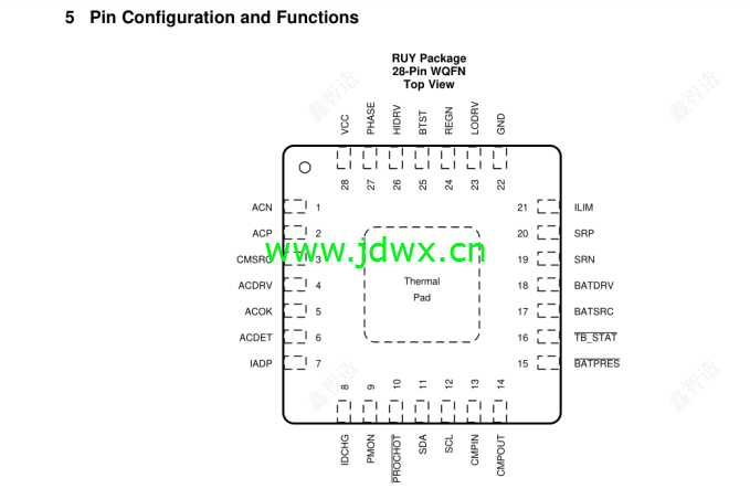

最后只能好好研究电路图发现28脚VCC正常,
充电芯片6脚ACDET电压异常正常是2.5V电压,故障时只有0.6V,
查询芯片手册该脚电压为适配器接入检测电路,
最后发现是PQ8904双复合MOS损坏导致引起的故障,
手上也没有此复合管,直接断开PR8904后故障排除。

这水印打的,图纸都不清是什么了。
