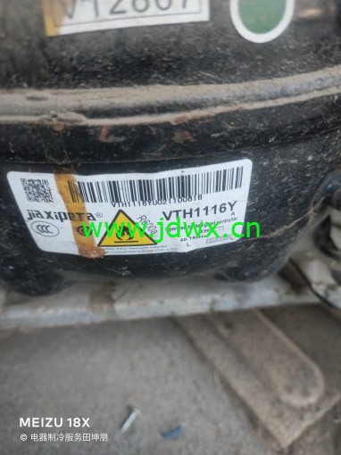

求一台压缩机参数,怎么也找不到。谁知道麻烦告诉一下,谢谢大家

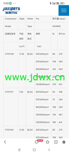

谢谢,要是用普通压缩机代换,大概多少制冷量合适,取原来的最大制冷量吗?
