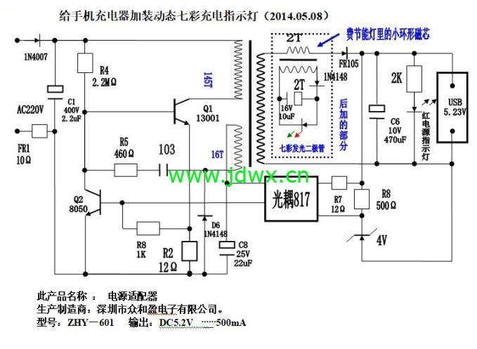

现在生产厂家为了节省成本,很多充电器头子都不带指示灯,下面就是用手边闲置的元件稍微改装一下,就可以实现手机充电器带动态七彩充电指示灯的功能,电充满了指示灯熄灭。另外,任何一个不带指示灯的电源都可以参考这个电路来加装动态指示灯。元件:1N4148,小磁环(从旧节能灯里面拆),七彩发光二极管,一个小的滤波电容。

感谢分享,我帮你把电路展开吧,下载比较麻烦
