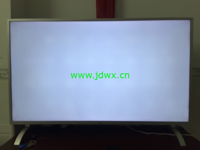

 楼主| 发表于 2024-6-11 12:34:35 | 显示全部楼层
方位 发表于 2024-6-10 17:21
淘宝卖的万能LED恒流板很多啊,你可以搜索便宜的啊
已经换灯条了。谢谢。

 楼主| 发表于 2024-6-11 12:37:42 | 显示全部楼层
永春家电 发表于 2024-6-11 11:23
检查有坏的  先换了
感谢指导!
各电压都正常,没查出其他问题,开机瞬间的灯条插口电压闪了一下而已,因为没经验也不敢判断是否算是有电压,但是没有其他办法的情况下就直接换灯条了,现在已经点亮。

 楼主| 发表于 2024-6-11 12:48:48 | 显示全部楼层
感谢各位师傅的指导,感谢!
是灯条坏了,昨晚用了2个多小时换好,已成功点亮。
虽已换好,但有点不完美,
装导光板的时候掉了一大滴汗在上面,虽然擦干了,还是有隐约的斑块在上面,不过影响不大。
再次感谢各位师傅!

发表于 2024-6-11 13:22:16 | 显示全部楼层
原原 发表于 2024-6-11 12:48
感谢各位师傅的指导,感谢!
修好的图片呢?我是想看崩角了没有
2
30
59
新手
59
 楼主| 发表于 2024-6-11 15:20:33 | 显示全部楼层
包子三 发表于 2024-6-11 13:22
修好的图片呢?我是想看崩角了没有
运气好,没有崩角
不过装屏的时候也调整了好几次才装到位。
