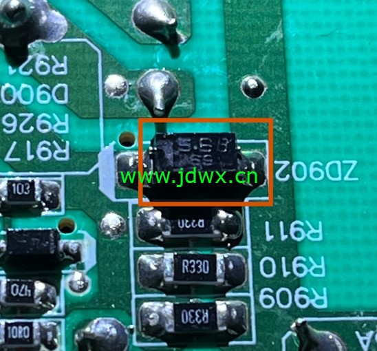

发表于 2024-6-4 22:46:53 | 显示全部楼层 |阅读模式
新手初到论坛,请多关照。
我的电视是乐视,超4 X43M 型号D434FCNN
正常观看突然黑屏,重新开机后指示灯亮,拿手电照屏幕有图像,有声音,遥控正常。
拆开用万用表查电压,保险管好的,滤波电容320V,其他的12V,5V,3.3V都有,
但是发现标注为ZD902和D900的二极管短路了。
由于手头没有LED检测仪,不敢确定是灯条坏。
请问师傅,黑屏和这两颗二极管有没有关系?
还是灯条坏的几率比较大?
先谢谢!

 楼主| 发表于 2024-6-5 12:41:42 | 显示全部楼层
包子三 发表于 2024-6-4 23:44
换二极管应该可以了
我应该是搞错了
小的那颗是T4,应该是开关二极管吧,用欧姆档测量有46.5兆欧
大的那颗是整流二极管吧?请问是什么型号的?

 楼主| 发表于 2024-6-5 12:47:23 | 显示全部楼层
家电维修工程师 发表于 2024-6-5 08:42
先把坏的二极管换掉再说,不行就是灯条也烧坏了。
是这么打算的,请帮我看看二极管是什么型号的,楼上有图。

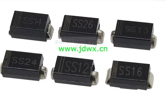

发表于 2024-6-5 16:24:28 | 显示全部楼层
肖特基二极管。

 楼主| 发表于 2024-6-5 16:51:35 | 显示全部楼层
买哪个型号?还是你这图上的都可以?
30
568
1118
初级维修师
1118
发表于 2024-6-5 18:04:16 | 显示全部楼层
原原 发表于 2024-6-5 16:51
买哪个型号?还是你这图上的都可以?
你图片上面是13,买13以上的应该都可以。
